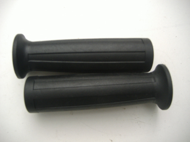

Le manopole differiscono, quelle del Cosa 1 sono a sezione variabile con delle scanalature longitudinali, mentre quelle del Cosa 2 sono a sezione costante con quattro piccole scanalature in senso trasversale.

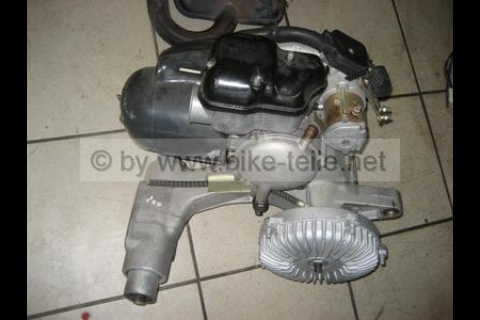

Girovagando su ebay tedesco (ottima fonte di ricambi) mi sono imbattuto in questo motore:
Mi ha incuriosito la posizione del motorino d'avviamento. L'avevo sempre visto montato in verticale, come i PX Elestart se non sbaglio.
Notizie in merito?
:ciao:

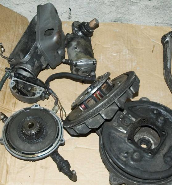

Probabilmente sarà qualche variante delle vervioni per l'estero, la mia come si vede dalla foto monta quello verticale (ho ancora tutto smontato).
Che abbiano adattato un motorino di uno scooter?
Bye, Luca

o qualke accrocchio alla mecgaiver.de :mrgreen::mavieni::mrgreen:...per me potrebbe trattarsi di una soluzione artigianale anche xhè spippolando su ebay.de nn ho mai visto nulla di simile e come ben si sa i .de in quanto a fantasia motoristica hanno ben poco da invidiare......

Nell'inserzione, il motore è dato per nuovo. Forse è stato revisionato e hanno montato un motorino della PK/V/Hp, che è montato proprio in quel modo.
potrebbe:mavieni:come pure che abbiano usato ingranaggi "cosa" ed un motorino aftermarket...:mrgreen:nulla di complicato se si hanno a disposizione le strumentazioni necessarie per lavorare:mrgreen: :testate::mrgreen:
