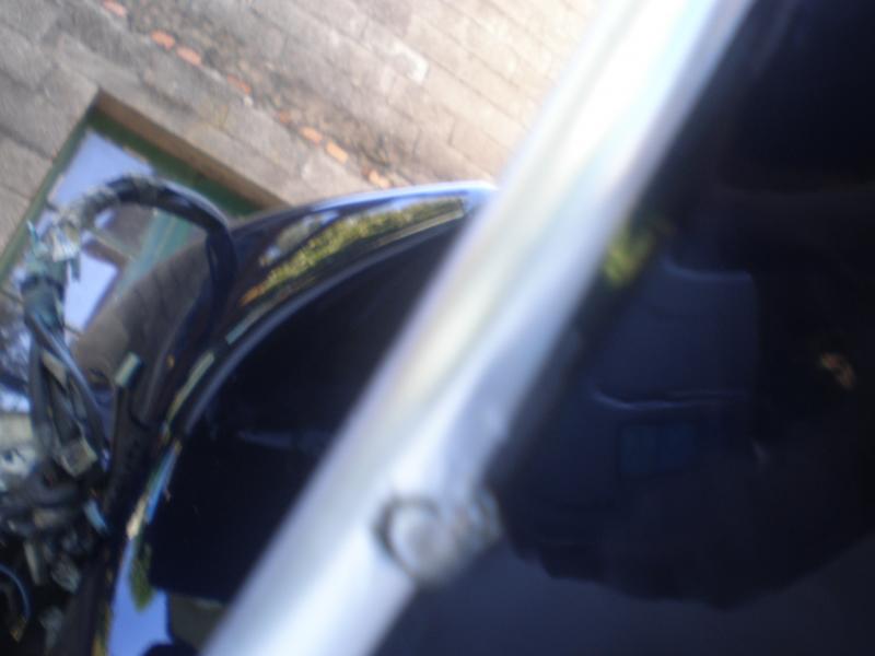

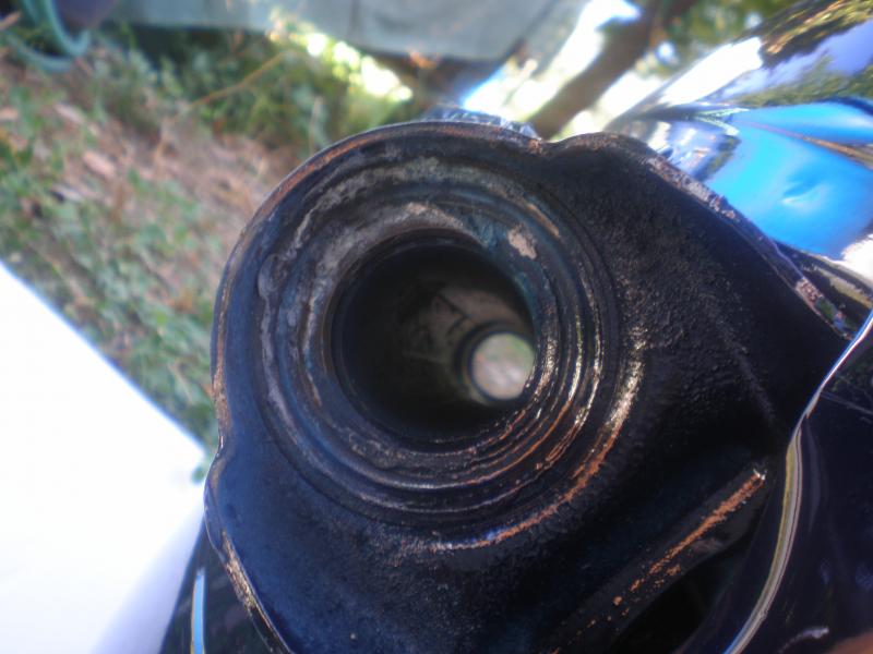

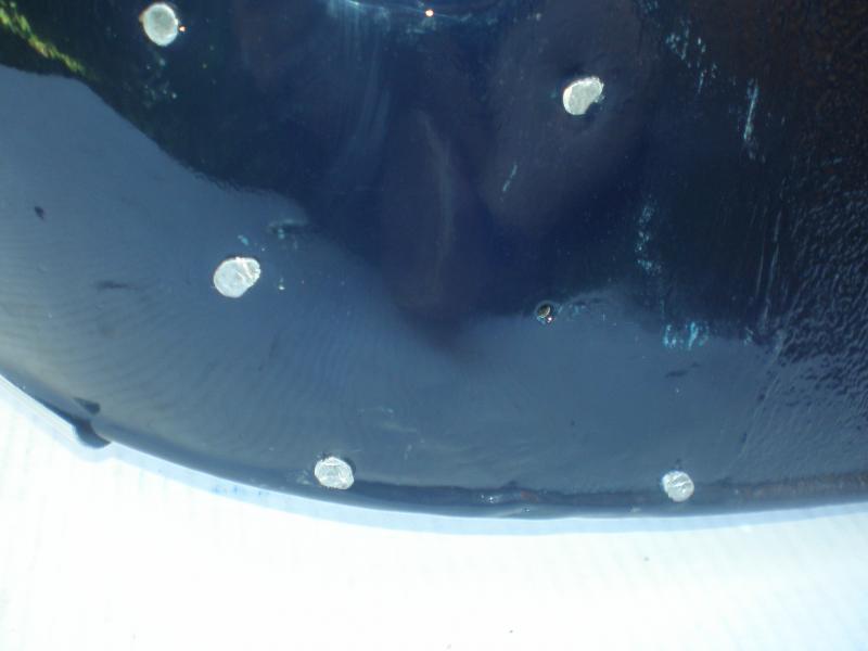

Premessa:non mi interessa se verrò bannato o altro,è giusto che chi come me,appassionato vespista,eviti assolutamente codesto carroziere....ad una settimana da quando ho riportato la Vespa a casa(mea culpa che non ho controllato ammodo prima)ho notato magagne ENORMI tipo antirombo dato alla cazzo di cane(anche se l'antirombo gli avevo detto di no ndarcelo) ribattini messi con la mazza,botte addrizzate solo in vista e male,la sede del cuscinetto di sterzo tinta....in più ho il sospetto(anzi quasi la certezza)che il caro Davide abbia dato l'antirombo(e chissà,anche la vernice)senza togliere la ruggine,essa infatti si vede molto bene sotto la catramina dove essa viene via e con cocci evidenti sulla pedana nel punto dove hà battuto

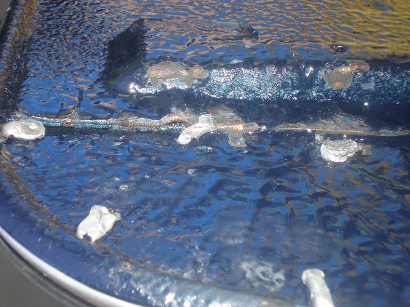

Ed ecco ora il clue,il top dellacazzata:il genio ha DATO IL FONDO SUL NUMERO DI TELAIO CHE ORA è I-N-V-I-S-I-B-I-L-E.
Ragà,voi che siete vespisti come me capirete quanto mi girino le palle sopratutto perchè per uno studente come me la cifra spera (550)è davvero alta
Il carrozziere è L'autocarrozzeria Davide,a Capannori,via Romana 248 ...
A voi le foto,non rendono bene comunque,le botte in foto non mi è riuscito farle vedere ma Tocco93 è testimone oculare.

Non vorrei dire ma riportargliela indietro segnalandogli tutte queste cose? In teoria si paga per un lavoro che in questo caso è stato fatto ma moooolto male ergo o lo rifà come si deve o restituisce la pecunia

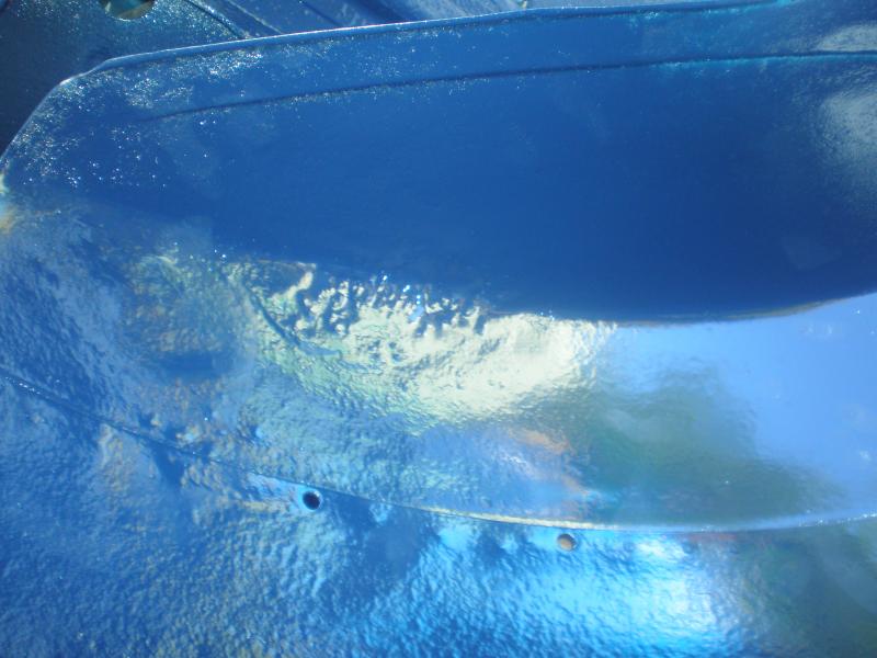

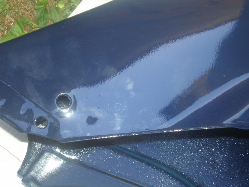

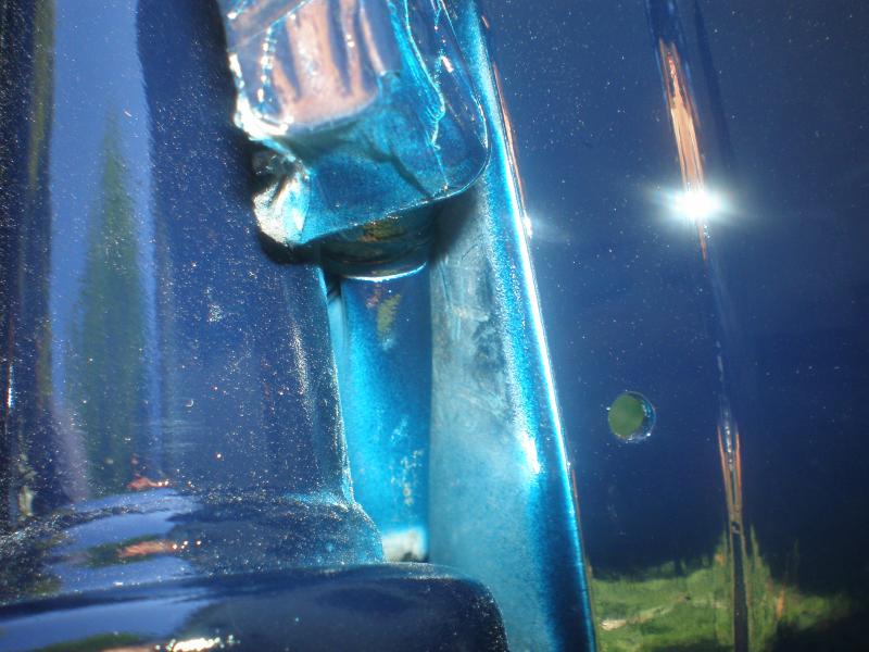

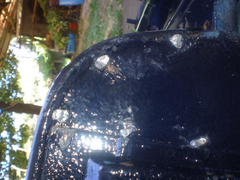

E' palese che la carrozzerria non è stata ne sabbiata, ne sverniciata e passata di primer e fondo a dovere. Lo puoi notare appunto dalla lamiera "rugginosa" sotto la vernice, per giunta in più punti.
Ma dimmi una cosa: Hai fattura del lavoro?
Io fossi in te, fattura o no porterei indietro TUTTO! Vero che 500 non sono molti per un buon restauro, ma che il lavoro doveva essere fatto mezzo alla cazzo dovevate pattuirlo prima...
E poi quei ribattini sono vomitevoli, meglio i rivetti a sto punto.. :azz:

PS: più guardo quel sotto pedana e più mi piange il cuore...:rabbia:

Granbel lavoro, solo guardando come ha addrizzato il bordo si vede che ci sa fare, per non parlare di come ha messo i ribattini, e la vernice saltata e la ruggine sotto, si vede che è un grande carrozziere, pardon, sostitutore di pezzi.

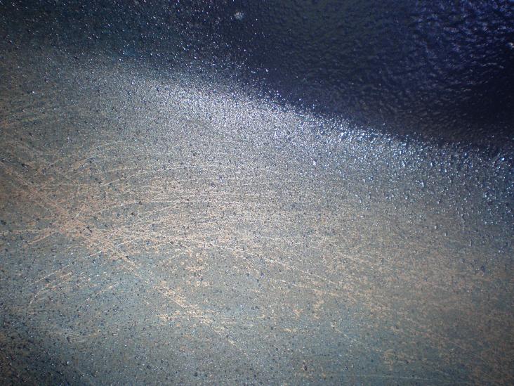

mi dispiace molto, girerebbero anche a me! però l'antirombo lo dovevi contestare subito, ne avevi parlato nel post del tuo restauro, ma hai riportato a casa la vespa comunque, quella melma nera, si sa che viene data per coprire magagne e ruggine! a questo punto penso che si possano contestare solo i ribattini e la vernice sul numero di telaio.

Sono stato poco accorto nel non accorgermene prima....dell'antirombo invece gli dissi di non usarlo ma una mattina arrivai in carrozzeria e lo aveva messo,disse che non poteva fare altro....mi pareva strano ma solitamente preferisco non interferire con il lavoro altrui(che considero sacro),però il mio ragionamente purtroppo vale con chi sà il fatto suo o con chi è onesto,luqquà si è dimostrato ne l'uno ne l'altro!

Ammazza cè una bella tana :orrore:
