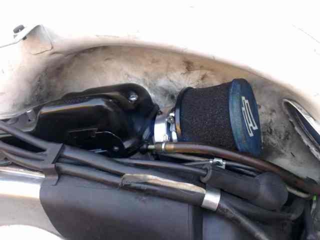

In preda a una crisi tipica di chi è amante delle elaborazioni, quello del volere dal proprio motore di più, sempre di più :mrgreen: e talvolta non volendo neanche spendere niente, ho pensato di poter sostituire il filtro dell'aria originale facendo filtrare l'aria in un altro modo, all'ingresso della scatola del carburatore. Ho comprato della zanzariera buona in alluminio da un ferramenta e mi sono messo al lavoro.
Ho applicato all'ingresso della scatola cinque strati (credo comunque che anche 4 sarebbero stati sufficienti), dei quali i 3 interni erano a misura dell'ingresso, mentre il primo e l'ultimo erano più grandi, in modo tale da poter tendere la parte "in più" verso la scatola e fermarla con delle fascette in plastica.
Che dire, il filtro originale che avevo già aveva i soliti buchi che conosciamo, e la mia carburazione, da essere leggermente grassa, è diventata quasi perfetta (forse dovrò aumentare appena) perciò posso solo dire di essere soddisfatto :lol: inoltre è una modifica assolutamente invisibile, una volta rimesso il manicotto di gomma non si vede niente
allego la foto qui sotto
aspetto critiche/suggerimenti :ok:
:ciao: :ciao:

Il soffietto che collega la scatola carb. al telaio, di fatto serve a rendere costante e senza turbolenze "il respiro" delle nostre vespe, prelevando aria direttamente dall'air box, creato nella zona sottosella nel telaio.
Talvolta, il solo fatto di non avere a posto la famosa "paratia" all'interno del telaio, crea non pochi problemi a carburare la vespa, proprio per le turbolenze create dall'aria proveniente dal nasello e che con l'aumentare della velocità, diventanon ingestibili.
Detto questo, non ci resta che attendere le tue impressioni stradali e il comportamento del motore, considerando quanto detto sopra.

che dire, ci ho fatto circa 50 km davvero nessun problema e quel pizzico di brio in più :lol: l'ho notato più che altro a regimi medio-alti, a basso regime non c'è nessuna differenza

Se monti il filtro nell'imboccatura della scatola filtro, che dovrai allargare
per farcelo stare ad incastro, il manicotto si monta senza problemi.

Ho optato per l'acciaio liquido,il cornetto se hai visto è pari dove "batte"nella cassa del filtro,così facendo spianerò tutto,ora lo ho messo li,domani quando sarà secco ni dò giù di fresino :mrgreen:
Ma tu intendi il filtro metallico interno dell'SHA? non filtra meglio la calza? cioè filtra uguale ma mi dà idea tappi meno,proverò tutte e due,mi offro come cavia:mrgreen:

Il filtro metallico di quel genere l'aveva adottato anche una Vespa
che adesso non ricordo il modello (GS 160 seconda serie?) ed era
collocato nalla scatola carburo e quindi...ma comunque se vedi che
tappa puoi sempre eliminare una-due-tre retine metalliche fino
a raggiungere il giusto compromesso.
Puoi usare anche la calza o, come fanno alcuni, un pezzo di spugna
per filtri di sputerino o un pezzo di spugna abrasiva della Scotch Brite
di quelle che si usano per lucidare l'alluminio che sono di diversa
densità, ma personalmente userei il filtro metallico.
