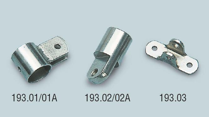

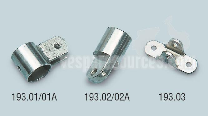

Esatto, lui intende proprio quel raccordo. Io ho una foto più dettagliata, anche se è un pelo diverso. Quello in mezzo ;-)
Gabri, se lo trovi tra i tuoi ciarpami due li prendo volentieri! La mia idea originale era proprio di fare il lavoro di Piero, ma vista la penuria di materiali mi sono dovuto adattare!
Interessante ;-).... potresti linkarmi il sito.
quindi la misura standard del tubo è di 22mm!
Grazie... effettivamente quella misura è troppo grande :roll:
Comunque come ti dicevo prima realizzarli non è che sia poi così difficile.
:ciao:
Ma guarda, domani vado da un ferramenta che forse risolve tutti i miei problemi con una spesa molto contenuta!
Vediamo che succede!
Vedi adesso se ti è più chiaro:
Ora ho capito...no, tra la mia roba non ho quei pezzi...;-)
Ok, facci sapere!:ok:
Da chi vai, da Setti?
