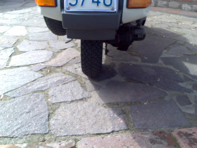

Calabrone Inviato Ottobre 28, 2007 Inviato Ottobre 28, 2007 Per le foto in verticale ho risolto girando il monitor... Sembra tutto ok,magari fanne qualcuna da dietro per vedere la longitune delle ruote. 0 Cita
Totonnino Inviato Ottobre 28, 2007 Autore Inviato Ottobre 28, 2007 fiuuuuuuu!!!!!!!!!!!!!!!! a me sembra tutto a posto...... 0 Cita
Totonnino Inviato Ottobre 28, 2007 Autore Inviato Ottobre 28, 2007 forse leggermente inclinata la ruota........... forse solo il normale consumo dei cuscinetti!!!!! nb la sella mi sta sverniciando la scocca!!!!! 0 Cita
Calabrone Inviato Ottobre 28, 2007 Inviato Ottobre 28, 2007 forse leggermente inclinata la ruota........... Saranno consumati i tamponi in gomma del braccio portamotore per cui sta con ...scappellamento a dx e ti struscia alla chiappa. nb la sella mi sta sverniciando la scocca Spessora di piu i 2 tamponi che trovi alla base della sella...dietro. 0 Cita

gigler Inviato Ottobre 28, 2007 Inviato Ottobre 28, 2007 fiuuuuuuu!!!!!!!!!!!!!!!! a me sembra tutto a posto...... E' perfetta, senza passeggero a bordo sembra che sia leggermente fuori asse ma credo che sia l'ammortizzatore ,forse non originale ed un pochino duro ma, se provi a far montare in sella uno che pesa 60Kg più o meno , vedrai che perfezione. Ciao 0 Cita
