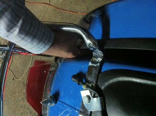

Ciao Mrkingo, per quanto riguarda il portapacchi posteriore, avrei da farti una domandina! Dunque, quando si smontano le carene laterali motore e ruota di scorta, tu riesci a reinserirle nel gancetto centrale per fissarle al lato della carena??da me non si riusciva perché le maniglie del portapacchi erano troppo vicine, ho dovuto aggiungere 3 rondelle e poi con un po' di sforzo andava...puoi confermare anche tu questo problema? grazie!
scusami ma non riesco a capire la domanda... :oops:
hehe, come te lo spiego? dunque, i fianchetti della vespa, per rimuoverli giri la chiavetta sotto la sella, li tiri verso di te e poi li sollevi e si sfilano giusto?questa operazione non mi crea nessun problema. Quando però devo rimontarli, prima punto il perno del fianchetto in basso (dal lato motore è quello a destra), poi c'è una specie di gancetto che si deve incastrare nella parte alta del fianchetto (così quando girì la chiavetta sotto il baule il fianchetto va ad aderire perfettamente alla carena) e una volta agganciato bisogna inserire il perno del fianchetto nell'altro foro sul lato opposto (sinistra in basso), no? più o meno? beh dato che le maniglie del portapacchi sporgono al di fuori del sedile proprio sopra i fianchetti, non riesco a fissare i fianchetti perché quando li alzo per incastrarli correttamente le maniglie del portapacchi sporgenti non mi permettono di alzarli abbastanza. Cosa ho fatto per risolvere il problema? ho messo tre rondelle in più sulle viti di fissaggio portapacchi sotto il sedile in modo che le le maniglie fossero un po' più in alto e ora almeno con un po' di fatica riesco a montare i fianchetti...spero di essere stato un po' più chiaro, ma è difficile spiegarsi senza avere delle foto :( grazie!!!
Chiarissimo! perfetto a dire il vero avevo notato anche io questa difficoltà ma ho risolto in modo diverso:
Se infili la mano come in foto (ruota la testa perchè la foto viene visualizzata male: io sono al lato ruota scorta) dovresti avere, sotto le dita, la molla che funge da "supporto centrale" (per questo non capivo) :lol: la tiri un pochino e rimetti il fianco. però anche la soluzione con le rondelle è ottima.

Ottima idea la tua, grazie!
