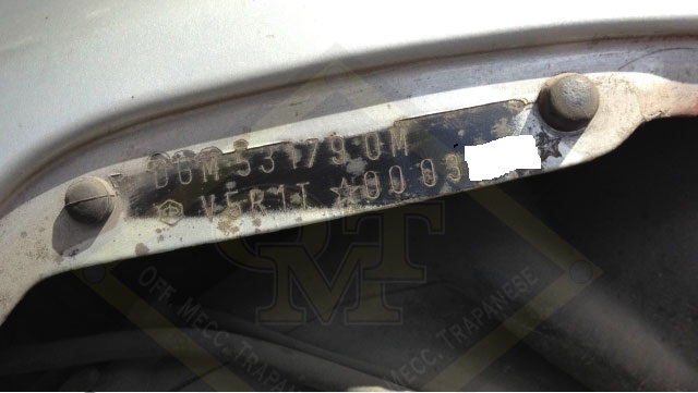

Paky89 Inviato Gennaio 12, 2018 Inviato Gennaio 12, 2018 (modificato) Il 15/12/2016 at 12:34, Paky89 dice: Ciao screecit. La Motorizzazione non mi ha chiesto proprio niente! Quando ho fatto il collaudo alla mia Vespa, l'ingegnere con la pratica in mano, ha visto il DGM, il modello della Vespa, il carburatore e infine ha visto la marmitta! E il collaudo è passato a pieni voti! IL DGM, è il DGM della Vespa, come quello riporta in foto qui sotto! L'ingegnere, ha visto il numero di matricola e il DGM della Vespa, controllato il carburatore e il modello della Vespa! Dopodichè, mi ha detto: Ora te ne puoi andare, tutto apposto! E io me ne sono andato e dopo alcuni giorni, ho ricevuto la targa con il libretto! Modificato Gennaio 12, 2018 da Paky89 0 Cita
GiPiRat Inviato Gennaio 13, 2018 Inviato Gennaio 13, 2018 L'omologazione di qualunque componente dev'essere approvata per il veicolo sul quale è montato. Se la Proma è omologata per una cilindrata superiore non può essere montata su un ciclomotore. Per le vespe 50 esistono marmitte omologate sia della Sito che della Polini. Ciao, Gino 0 Cita
Paky89 Inviato Gennaio 13, 2018 Inviato Gennaio 13, 2018 8 ore fa, GiPiRat dice: L'omologazione di qualunque componente dev'essere approvata per il veicolo sul quale è montato. Se la Proma è omologata per una cilindrata superiore non può essere montata su un ciclomotore. Per le vespe 50 esistono marmitte omologate sia della Sito che della Polini. Ciao, Gino Comunque, quando ho fatto il collaudo alla Motorizzazione, l'ingegnere, ha controllato solo le cose che ho citate prima, la marmitta l'ha solo vista così, tanto per vedere, non ha controllato l'omologazione della marmitta (preciso che anch'io ho questo tipo di marmitta), perciò confermo tutto ciò! 0 Cita

Marben Inviato Gennaio 13, 2018 Inviato Gennaio 13, 2018 In ogni caso avrebbe dovuto verificare l'idoneità dello scarico, partendo dal numero di omologazione e verificando, nei documenti depositati presso la MCTC, che questo scarico è effettivamente approvato per il montaggio sulla tua Vespa. L'ha fatto? Pensa che, paradossalmente, lo scarico delle 50 faro tondo e delle Special prima serie non è omologato per le successive Special, sebbene sia costruttivamente identico. Il codice di omologazione è diverso e, perciò, se non vi fosse corrispondenza nelle schede tecniche omologative, il veicolo potrebbe essere bocciato al collaudo e soggetto a sanzione in un controllo su strada. So di altri episodi simili, nei quali certi elementi molto importanti non sono stati verificati in sede di collaudo. Ad esempio l'omologazione dello scarico o, addirittura, il tipo-numero motore. Così come so che, invece, in altre situazioni il collaudatore si è accanito oltre il lecito, probabilmente col mal celato scopo di indirizzare il povero cittadino verso intermediari opportunamente agevolati. Purtroppo è un mondo vario, anzi... variopinto, e "pesi e misure" non sono gli stessi in tutte le sedi. 0 Cita

Paky89 Inviato Gennaio 14, 2018 Inviato Gennaio 14, 2018 (modificato) 20 ore fa, Marben dice: In ogni caso avrebbe dovuto verificare l'idoneità dello scarico, partendo dal numero di omologazione e verificando, nei documenti depositati presso la MCTC, che questo scarico è effettivamente approvato per il montaggio sulla tua Vespa. L'ha fatto? Pensa che, paradossalmente, lo scarico delle 50 faro tondo e delle Special prima serie non è omologato per le successive Special, sebbene sia costruttivamente identico. Il codice di omologazione è diverso e, perciò, se non vi fosse corrispondenza nelle schede tecniche omologative, il veicolo potrebbe essere bocciato al collaudo e soggetto a sanzione in un controllo su strada. So di altri episodi simili, nei quali certi elementi molto importanti non sono stati verificati in sede di collaudo. Ad esempio l'omologazione dello scarico o, addirittura, il tipo-numero motore. Così come so che, invece, in altre situazioni il collaudatore si è accanito oltre il lecito, probabilmente col mal celato scopo di indirizzare il povero cittadino verso intermediari opportunamente agevolati. Purtroppo è un mondo vario, anzi... variopinto, e "pesi e misure" non sono gli stessi in tutte le sedi. Come detto nel commento precedente, l'ingegnere della MCTC dove ho effettuato il collaudo, il collaudo me lo ha fatto passare tranquillamente senza problemi e senza raccomandazioni o altro! Per farmi passare il collaudo alla mia Vespa 50 Special dell'81 con la marmitta Proma, avrà fatto tutti i controlli dovuti di omologazioni e quant'altro. Perciò io dico che se una persona monta una Proma sotto a una Vespa 50 Special o sotto a un'altra Vespa e va a fare il collaudo alla MCTC non avrà problemi di rifare il collaudo! Per di più, quando sono andato a prendere il libretto e il targhino, sul libretto c'è scritto: DA SOTTOPORRE A REVISIONE PRIMA DELLA IMMISSIONE IN CIRCOLAZIONE. Poi, c'è scritto il Tipo di cambio, Data inizio circolazione: xx.xx.xxxx, Omologazione OM xxxx del xx.xx.xxxx, Vista e prova del (data del collaudo effettuato) e infine, M.O. xxxxxxxxx del xx.xx.xxxx. Quindi, se c'era qualcosa che non andava, come la marmitta, l'ingegnere mi diceva di ritornare a fare il collaudo con una marmitta omologato tipo quello a scodella o altro tipo ma sempre con omologazione per quel tipo di Vespa! Dopo aver preso il libretto e targhino, sono andato a fare la revisione e la revisione è passata tranquillamente senza problemi! Pertanto, la marmitta Proma si può montare senza problemi! Oppure, se si ha paura per fare il collaudo con la Proma, si può montare una marmitta a scodella di una Vespa prestata da un amico e andare a fare il collaudo e dopo del collaudo si monta la Proma! Modificato Gennaio 14, 2018 da Paky89 0 Cita
Paky89 Inviato Gennaio 14, 2018 Inviato Gennaio 14, 2018 (modificato) 12 minuti fa, GiPiRat dice: Ne sei convinto? Sono contento per te, e ti auguro che ti vada sempre bene. Ciao, Gino Io sono convinto, perchè nel mio caso è così. Poi, se non è così, non è colpa mia! Se dico questo, perchè basandomi sul mio caso la Proma si può montare, poi, se non è così, non so che dirti! Se ci credi è bene, altrimenti puoi anche non credere! Io ho detto solo quello che mi è capitato a me ed è pura verità, perciò sono convinto di tutto ciò! Poi, uno può credere o meno, non è obbligato a credere! Modificato Gennaio 14, 2018 da Paky89 0 Cita
Marben Inviato Gennaio 14, 2018 Inviato Gennaio 14, 2018 46 minuti fa, Paky89 dice: Io sono convinto, perchè nel mio caso è così. Poi, se non è così, non è colpa mia! Dici bene, nel tuo caso è così; il punto è che non tutti i tecnici della MCTC sono ugualmente scrupolosi. Non dubito affatto del tuo racconto, ma quello che contesto è la convinzione che l'esaminatore abbia davvero operato secondo legge. Capisci che se domani qualcuno andasse a collaudo con la Proma e si vedesse bocciata la Vespa, avrebbe giustamente di che ridire rispetto a quanto letto qui. Resta valido il consiglio di sottoporre a collaudo esclusivamente veicoli del tutto conformi alle caratteristiche d'omologazione, ovvero con riscontro sulle schede tecniche omologative e sui documenti di omologazione dei ricambi approvati per lo stesso modello. Diversamente, come è ovvio, lo si fa a proprio rischio e pericolo. 0 Cita
