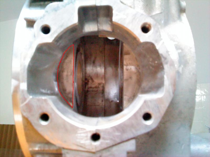

scaton Inviato Gennaio 27, 2011 Inviato Gennaio 27, 2011 ottimo :mrgreen: pero io se fossi in te smusserei lo scalino che c'è(vediamo se arrivo a spiegarmi) tra il piano dove va dentro il cuscinetto e il piano dei travasi :mrgreen: ora apro una parentesi veloce ma che forse ti torna utile l'anticipo del accensione, variando la corsa, non si può mettere ne sulla A ne su IT... ora c'è chi fa l'anticipo con la strobo(che è forse la cosa migliore) ma a titolo indicativo per partire e poi controllare con la strobo a quanti gradi va l'anticipo? 0 Cita

Diegovespone Inviato Gennaio 27, 2011 Autore Inviato Gennaio 27, 2011 ottimo :mrgreen: pero io se fossi in te smusserei lo scalino che c'è(vediamo se arrivo a spiegarmi) tra il piano dove va dentro il cuscinetto e il piano dei travasi :mrgreen: ora apro una parentesi veloce ma che forse ti torna utile l'anticipo del accensione, variando la corsa, non si può mettere ne sulla A ne su IT... ora c'è chi fa l'anticipo con la strobo(che è forse la cosa migliore) ma a titolo indicativo per partire e poi controllare con la strobo a quanti gradi va l'anticipo? Per l'anticipo non ho problemi visto che ho la strobo e ho già regolato il vespatronic della mia SS senza problemi. Sinceramente non ho capito bene di che scalino parli, è forse quello del carter lato volano che ho evidenziato? 0 Cita

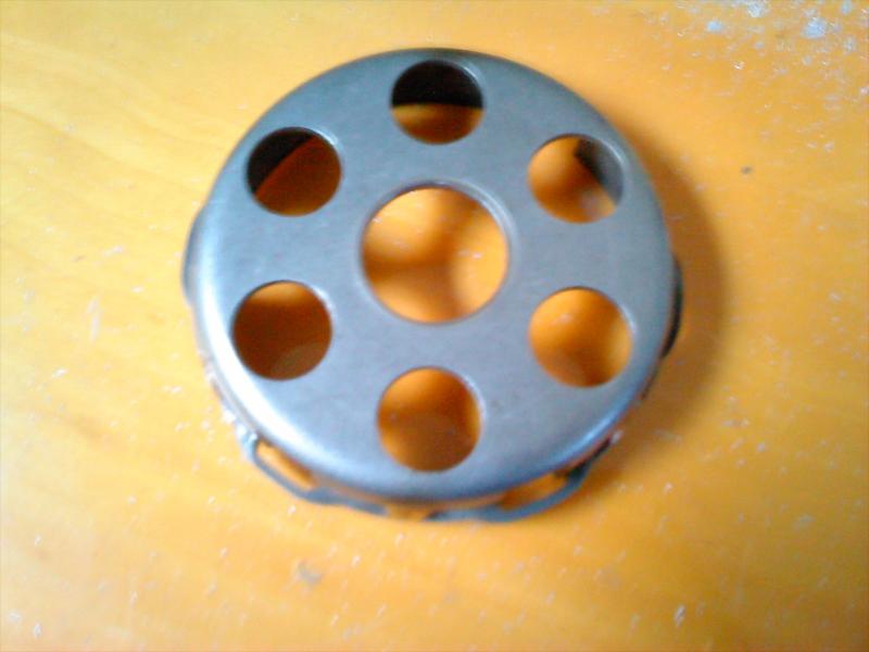

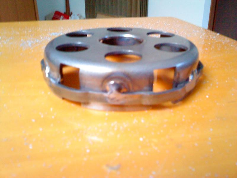

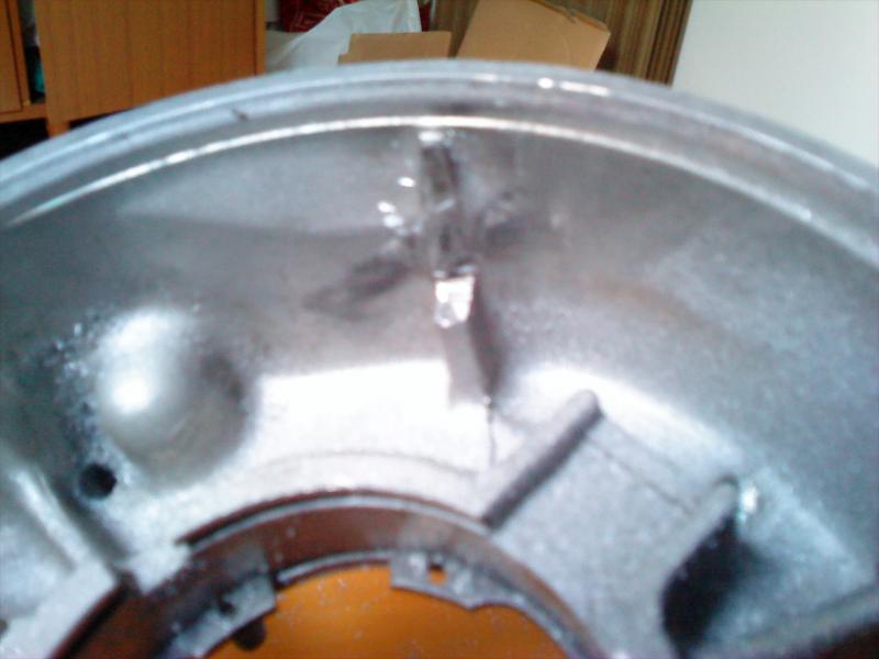

Diegovespone Inviato Gennaio 28, 2011 Autore Inviato Gennaio 28, 2011 Oggi ho saldato l'anello sul cestello della frizione ed ho eliminato il dentino presente sul carter così da evitare che la frizione tocchi e nello stesso tempo ho predisposto per un eventuale montaggio di una futura 7 molle. 0 Cita
runner92 Inviato Gennaio 28, 2011 Inviato Gennaio 28, 2011 scusa diego se ti chiedo una cosa: come te lo sei procurato l'anello per la frizione?? 0 Cita
Diegovespone Inviato Gennaio 28, 2011 Autore Inviato Gennaio 28, 2011 scusa diego se ti chiedo una cosa: come te lo sei procurato l'anello per la frizione?? L'anello lo comprato dal sito 2% duepercento.com dopo aver fatto l'acquisto ho scoperto che anche un utente di vesta on line di cui non ricordo il nome ne produce uno, se cerci sul l'altro forum credo che lo trovi. 0 Cita

scaton Inviato Gennaio 28, 2011 Inviato Gennaio 28, 2011 Per l'anticipo non ho problemi visto che ho la strobo e ho già regolato il vespatronic della mia SS senza problemi.Sinceramente non ho capito bene di che scalino parli, è forse quello del carter lato volano che ho evidenziato? si si quello scalino li lo arrotonderei :mrgreen: 0 Cita

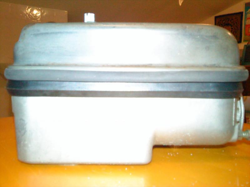

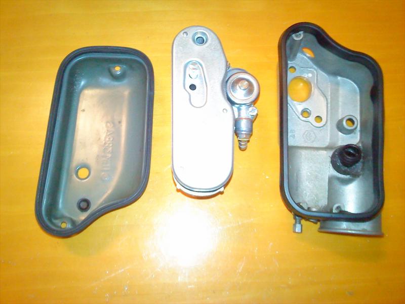

Diegovespone Inviato Gennaio 31, 2011 Autore Inviato Gennaio 31, 2011 Anche le modifiche al carburatore sono state completate, come suggerito da Echospro ho eseguito l'allargamento a 2,5 mm del condotto che porta le benzina dalla vaschetta al getto del massimo ed ho sostituito il coperchio del galleggiante con quello della cosa 200, passaggio della benzina del coperchio della cosa e stato allargato a 2,5 mm ed ho messo lo spillo maggiorato ammortizzato. Ho sostituito il filtro con quello del T5 e ho praticato un foro da 2,5 mm sopra il getto del minimo ed ho allargato il buco sopra il getto massimo a 4 mm, il rialzo della scatola e stato fatto montando due guarnizioni così da creare uno spessore di gomma che copra i 7 mm mancati causati dal filtro più alto del originale. 0 Cita
Echospro Inviato Gennaio 31, 2011 Inviato Gennaio 31, 2011 Oggi ho saldato l'anello sul cestello della frizione ed ho eliminato il dentino presente sul carter così da evitare che la frizione tocchi e nello stesso tempo ho predisposto per un eventuale montaggio di una futura 7 molle. Io con sto anello ho avuto un po di problemi... nel senso che i dischi, il primo in alto per l'esattezza, rovinandosi contro il cestello, finivano per incastrarsi contro il rinforzo non permettendo alla frizione di staccare correttamente. Adesso sto meditando sul cestello ricavato dal pieno DRT, ma costa un botto!! Gg 0 Cita
