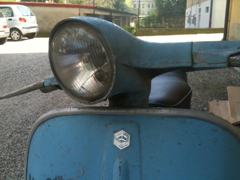

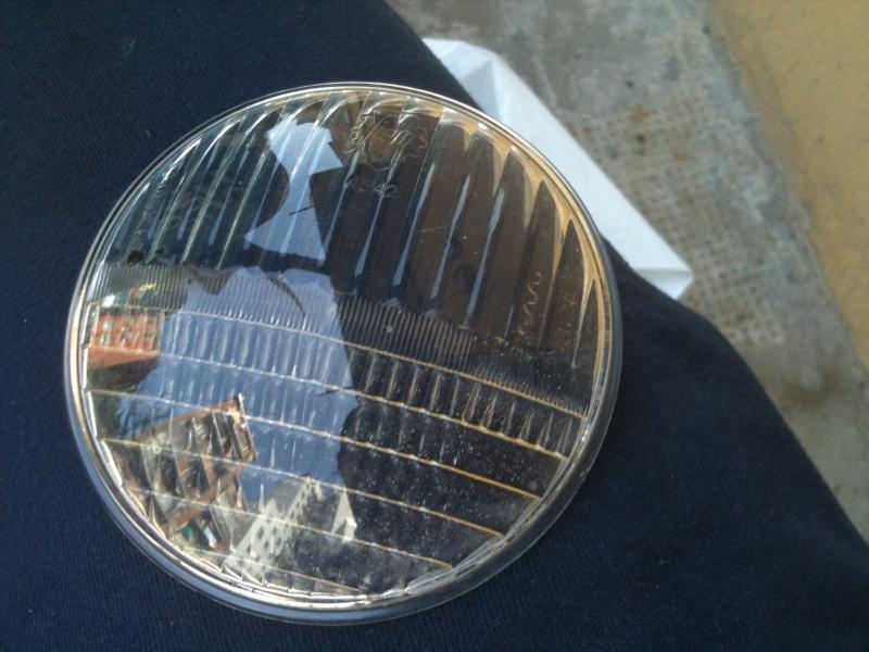

elwally Inviato Aprile 7, 2011 Autore Inviato Aprile 7, 2011 oggi interventi elettrici. la poveretta era cecata. la lente davanti era da cambiare, e ho avuto la fortuna di trovarne una originale siem assieme al portaruota, dunque ho smontato il faro, bestemmiato su ognuna delle linguette, e quando finalmente ho aperto ho trovato la guarnizione a fettine. le domande ora sono due: dove la trovo una guarnizione nuova? (o come la faccio?) e come faccio a lucidare la ghiera? ciffo anche quella? danke! 0 Cita

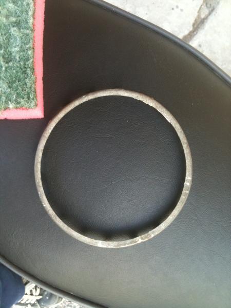

elwally Inviato Aprile 7, 2011 Autore Inviato Aprile 7, 2011 consultati due ricambisti, per uno la guarnizione del faro non esiste, l'altro mi voleva vendere un faro nuovo bosatta. il problema si complica. qualcuno puo' fare luce? (scusate il sottinteso...) - montato stabilizzatore di tensione, ora funzionano tutte le luci. Yay! - ciffata la ghiera. in foto, prima e dopo 0 Cita
elwally Inviato Aprile 7, 2011 Autore Inviato Aprile 7, 2011 Qualcuno puo' confermarmi se posso montare il vetro nuovo senza nessuna guarnizione? Grazie 1000 0 Cita
signorhood Inviato Aprile 7, 2011 Inviato Aprile 7, 2011 Qualcuno puo' confermarmi se posso montare il vetro nuovo senza nessuna guarnizione? Grazie 1000 Puoi montarlo mettendo un filo di "colla americana", mi pare la faccia la saratoga. E' bianca e farinosa e quando asciuga sembra proprio una vecchia guarnizione di faro da vespa invecchiata. Però .. . io non monterei quel vetro che hai trovato perchè non è di 90 ma di 50 pur essendo SIEM. Il faro della 90 ha lo stesso diametro del 50 ma ha il disegno diverso con deflettore abbaglianti/anabbaglianti che il 50 non ha. Almeno qui in Italia. Se non trovi il suo puoi adattare uno di VNB1/2 non di VNA che sono lisci e senza deflettore an/abb perchè antecedenti al nuovo/vecchio codice della strada del 59. 0 Cita
Noiva Inviato Aprile 7, 2011 Inviato Aprile 7, 2011 Puoi montarlo mettendo un filo di "colla americana", mi pare la faccia la saratoga.E' bianca e farinosa e quando asciuga sembra proprio una vecchia guarnizione di faro da vespa invecchiata. Però .. . io non monterei quel vetro che hai trovato perchè non è di 90 ma di 50 pur essendo SIEM. Il faro della 90 ha lo stesso diametro del 50 ma ha il disegno diverso con deflettore abbaglianti/anabbaglianti che il 50 non ha. Almeno qui in Italia. Se non trovi il suo puoi adattare uno di VNB1/2 non di VNA che sono lisci e senza deflettore an/abb perchè antecedenti al nuovo/vecchio codice della strada del 59. Della colla mi ricordavo una cosa del genere...ma del vetro non ci avrei fatto caso, nè immaginavo che il diametro della vnb1/2 fosse lo stesso per diametro e disegno. Lo trovo magnifico quando si interviene con cognizione. 0 Cita

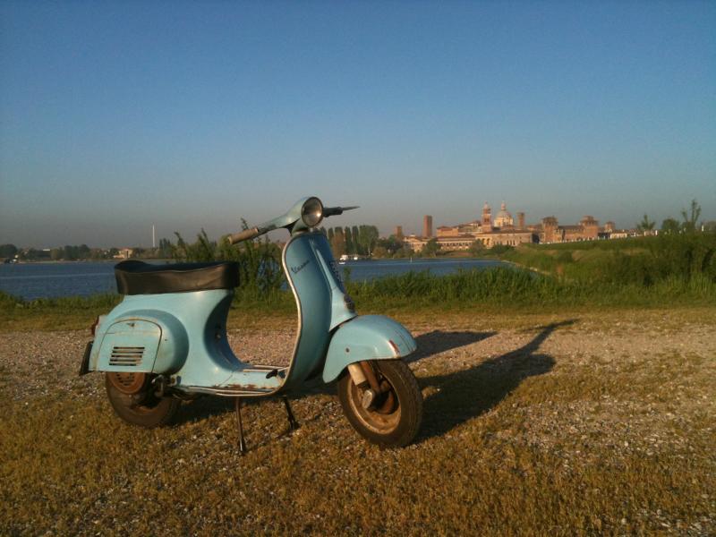

elwally Inviato Aprile 8, 2011 Autore Inviato Aprile 8, 2011 oggi fa troppo caldo, pochi lavori (cambiate lampade, messe scarpe nuove), ma un bel giro a palazzo te, come fanno le vecchie signore 0 Cita
lucavs1 Inviato Aprile 9, 2011 Inviato Aprile 9, 2011 bella foto, complimenti Mantova vista dal lago è molto bella 0 Cita
giaggio Inviato Aprile 9, 2011 Inviato Aprile 9, 2011 complimenti! hai fatto un ottimo lavoro di conservazione su questa 90! 0 Cita
elwally Inviato Aprile 9, 2011 Autore Inviato Aprile 9, 2011 bella foto, complimenti Mantova vista dal lago è molto bella Grazie ragazzi. Ma se penso che non sono neppure a meta' del lavoro... 0 Cita
