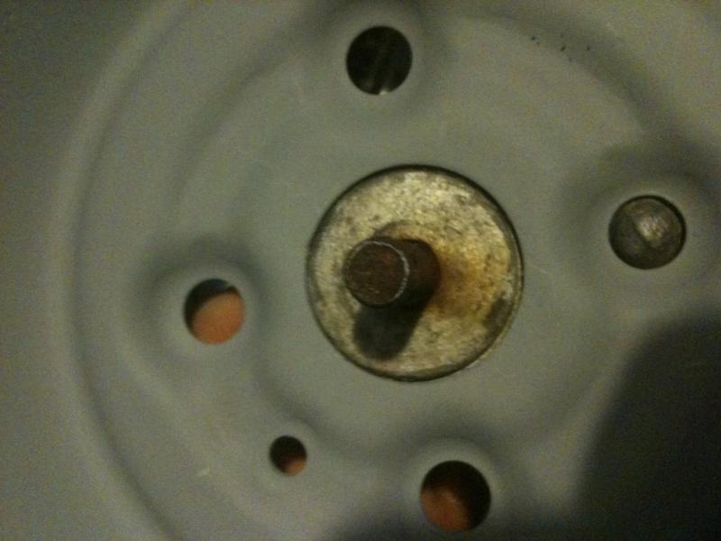

elwally Inviato Marzo 28, 2011 Autore Inviato Marzo 28, 2011 non ho provato, chi me l'ha passato dice di averlo smontato da una 90. ora provo, altrimenti se ne torna allegro allegro dal suo vecchio proprietario! 0 Cita
elwally Inviato Marzo 28, 2011 Autore Inviato Marzo 28, 2011 pare che vada bene? che spaghetto pero'... 0 Cita

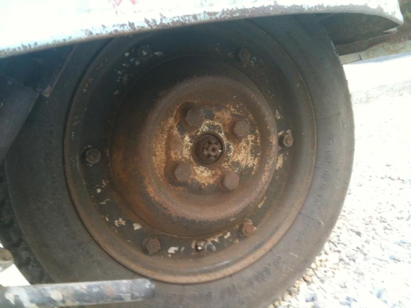

elwally Inviato Marzo 28, 2011 Autore Inviato Marzo 28, 2011 a proposito di cerchi. questo e' lo stato di quelli che sono montati ora. qui non puo' neanche il CIF, credo. qual e' secondo voi la maniera migliore di restaurarli in modo che siano in sintonia con la conservazione generale del mezzo? 0 Cita
signorhood Inviato Marzo 28, 2011 Inviato Marzo 28, 2011 a proposito di cerchi. questo e' lo stato di quelli che sono montati ora. qui non puo' neanche il CIF, credo. qual e' secondo voi la maniera migliore di restaurarli in modo che siano in sintonia con la conservazione generale del mezzo? Tu comincia con il CIF, poi si vede che esce Il portaruota è proprio per 50/90, calza perfetto. 0 Cita

elwally Inviato Marzo 28, 2011 Autore Inviato Marzo 28, 2011 Tu comincia con il CIF, poi si vede che esce e sia! tanto ne ho comprate due bottiglie in offerta speciale 0 Cita
elwally Inviato Marzo 28, 2011 Autore Inviato Marzo 28, 2011 stà venendo fuori uno spettacolo questa vespa!!stai facendo un ottimo lavoro! grazie, degli aiuti e dell'incoraggiamento! altre foto della ciffatura: prima e dopo 0 Cita

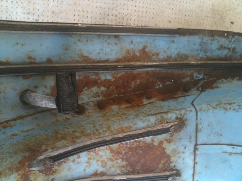

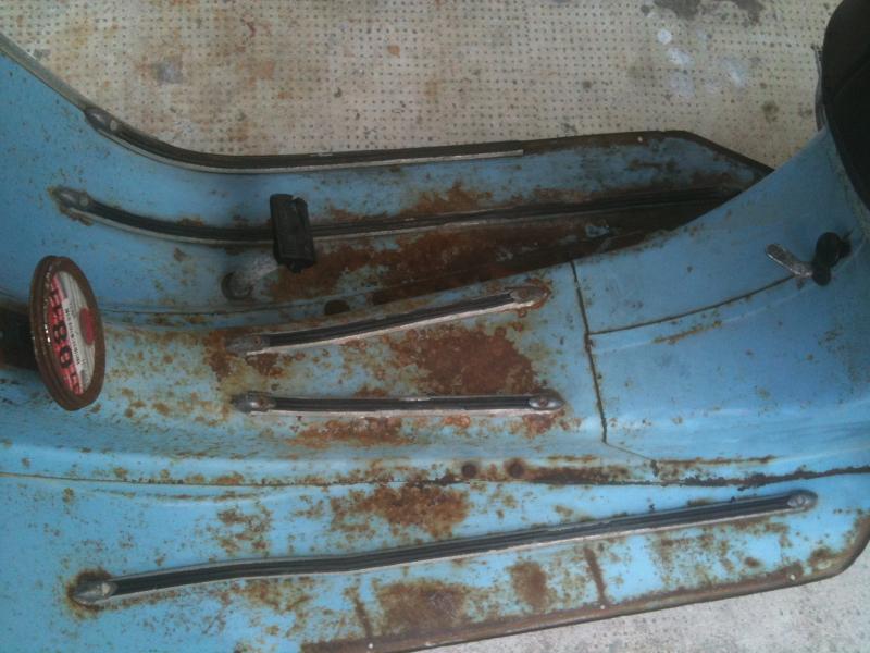

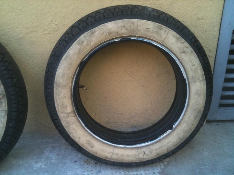

elwally Inviato Aprile 2, 2011 Autore Inviato Aprile 2, 2011 Dopo una pausa di riflessione (durante la quale mi sono fatto tentare dai qui presenti pneumatici whitewall, usati poco - che pero' sono 3.50 - 10 - qualcuno sa se montano?) torno al lavoro. Oggi pedana. 0 Cita
signorhood Inviato Aprile 2, 2011 Inviato Aprile 2, 2011 Avanti nessun problema; dietro ti sfregherebbe all'ammortizzatore. 0 Cita
lucavs1 Inviato Aprile 2, 2011 Inviato Aprile 2, 2011 Avanti nessun problema; dietro ti sfregherebbe all'ammortizzatore. e probabilmente dovresti prolungare il cavalletto. oltretutto così sovradimensionati secondo me oltre ad allungarti i rapporti non ci stanno bene 0 Cita
elwally Inviato Aprile 2, 2011 Autore Inviato Aprile 2, 2011 e probabilmente dovresti prolungare il cavalletto.oltretutto così sovradimensionati secondo me oltre ad allungarti i rapporti non ci stanno bene lo sapevo. su un PK HP montano? altrimenti li terro' per quando avro' il PX (prossimo in lista) 0 Cita
elwally Inviato Aprile 2, 2011 Autore Inviato Aprile 2, 2011 E dopo... sto pensando a due cose: ferox o ritocco... 0 Cita

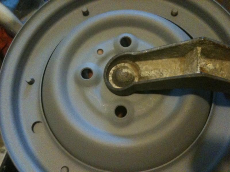

elwally Inviato Aprile 2, 2011 Autore Inviato Aprile 2, 2011 Credo che daro' una ripassata di CIF sulle pezze di ruggine piu' grossa. ce n'e' altra che ne deve venir via... prossimo lavoro, l'alluminio di freno e frizione. come potrei pulirlo? 0 Cita
lucavs1 Inviato Aprile 2, 2011 Inviato Aprile 2, 2011 Credo che daro' una ripassata di CIF sulle pezze di ruggine piu' grossa. ce n'e' altra che ne deve venir via...prossimo lavoro, l'alluminio di freno e frizione. come potrei pulirlo? ad esempio con........paglietta e cif! poi prendi un calzino lo metti a cavallo della leva dopo averci steso un pò di cera o pasta abrasiva, impugni le due estremità e cominci a sfregare su e giù velocemente! vedrai come si lucidano! mi raccomando, veloce ma leggero altrimenti puoi spezzare la leva le gomme tienile per la px 0 Cita
elwally Inviato Aprile 2, 2011 Autore Inviato Aprile 2, 2011 .. le quali gomme, CIFfate pure loro, sono migliorate un bel po' 0 Cita
