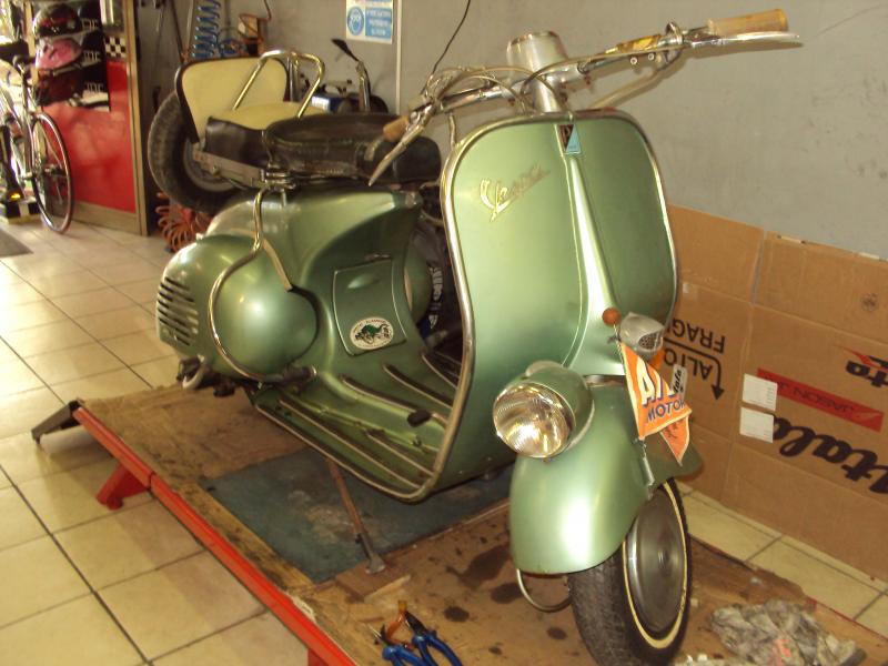

salvamoto Posted December 9, 2010 Author Posted December 9, 2010 La Vespa al momento dell'arrivo si presenta così!!!!! Che ne pensate????? 0 Quote

Vespa 50 L Posted December 9, 2010 Posted December 9, 2010 Meravigliosa!! Sembrerebbe un conservato 0 Quote
berto Posted December 9, 2010 Posted December 9, 2010 Che Qlo! ma è bellissima!! questa sembra uscita da un salotto altro che cantina! 0 Quote

Haakon Posted December 9, 2010 Posted December 9, 2010 uhm... bellissima sicuramente (invidia!) ma perchè ho l'impressione che non sia del 1952?! Secondo me si tratta di una VM1 se non VM2 (a giudicare dalla spia sul faro) percui il colore è sbagliato e non è sicuramente un conservato! Per il resto, ribadisco, invidia pura! 0 Quote

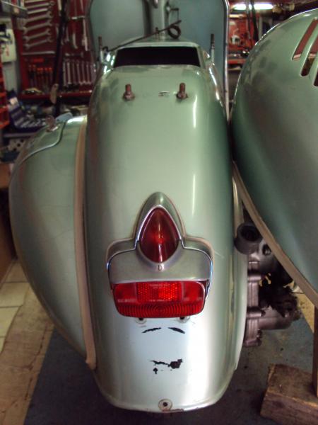

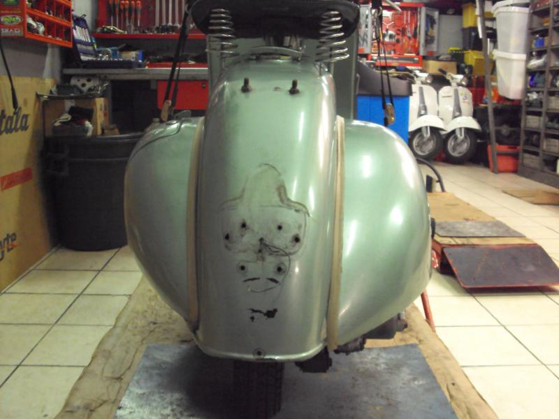

Super Moderatori senatore Posted December 9, 2010 Super Moderatori Posted December 9, 2010 Ok che sia una farobasso, ma non è del 1952 o meglio, forse lo è ma ha subito qualche "aggiornamento, perchè non coincidono con l'anno: il faro anteriore (tutto); il devioluci; il cofano motore; il copriventola; il fanalino posteriore, che sarà stato cambiato per aggiornarla al nuovo Codice della Strada che prevedeva lo stop ed il catadiottro. Questo a giudicare dalla foto. Controlla che il parafango, la sacca portaoggetti e lo sportello carburatore siano in alluminio. I cerchi, andrebbero fatti a colore della vespa. 0 Quote
highlander Posted December 9, 2010 Posted December 9, 2010 I cerchi, andrebbero fatti a colore della vespa. come cacchio hai fatto a vedere i cerchi che io riesco a vedere solo quello di scorta??? ... 0 Quote

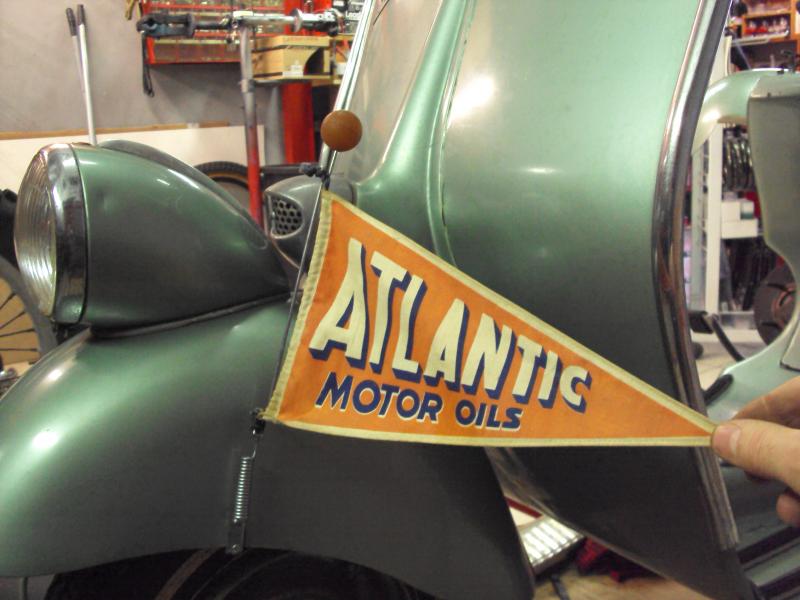

Haakon Posted December 9, 2010 Posted December 9, 2010 Guardando meglio, forse ha ragione Senatore nel dire che si tratta di una '52 aggiornata, visto che il nasello sullo scudo effettivamente è del tipo '51-'52, mentre quello '53 e successivi ha una conformazione a "piastra" larga (non so se si capisce cosa intendo...). 0 Quote

eleboronero Posted December 9, 2010 Posted December 9, 2010 puo' farsi che sia una vm1 del '52. che sia un v30/33 la vedo + dura nel senso che avrebbero cambiato veramente mezza vespa,ma dato il colore che sfoggia oggi tutto puo' essere. molto bello il contakm e' un metron? in ogni caso complimenti per l'acquisto! 0 Quote
eleboronero Posted December 9, 2010 Posted December 9, 2010 pure il cavalletto e' della serie vm. 0 Quote
Super Moderatori senatore Posted December 9, 2010 Super Moderatori Posted December 9, 2010 puo' farsi che sia una vm1 del '52. che sia un v30/33 la vedo + dura nel senso che avrebbero cambiato veramente mezza vespa,ma dato il colore che sfoggia oggi tutto puo' essere. molto bello il contakm e' un metron?in ogni caso complimenti per l'acquisto! Con il manubrio del 51/52 ed il faro del 54? 0 Quote
Super Moderatori senatore Posted December 9, 2010 Super Moderatori Posted December 9, 2010 come cacchio hai fatto a vedere i cerchi che io riesco a vedere solo quello di scorta??? ... Infatti Francè, e di che colore lo vedi? 0 Quote

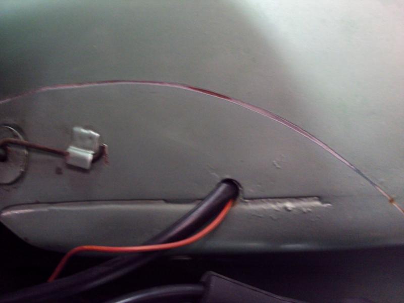

salvamoto Posted December 9, 2010 Author Posted December 9, 2010 Bene Bene :boxing: scherzo senza chiedere nulla sapevo che saremmo arrivati quì, la Vespa è una V31T telaio 21.... prima iscrizione lo si evince dall'estratto cronologico fatto al PRA 30/06/1952 detto ciò, anche io, in base alle foto di vespatecnica ho diversi dubbi che la vespa sia originale al 100%, quindi chiedo consigli ai più esperti, tutte le critiche saranno ben accette per riportare ai vecchi spendori questa Nonna Vespa n°1 il faro post non è originale inoltre anno aggiunto un pulsante stop vicino al pedale del freno, modificando secondo me lo stesso n° 2 i cerchi si vede che sono stati riverniciati di grigio n°3 La sacca portaoggetti è d'alluminio, il parafango no n°4 il faro anteriore è del 54/55 n°5 la sacca del motore secondo me non è sua primo perchè questa è chiusa e poi la parte inferiore non copia bene con la carrozzeria segue foto n°6 il nasino dello scudo secondo me è l'originale n° la marmitta esce a sx l'originale dovrebbe uscire a dx Parola agli esperti Grazie Salvatore 0 Quote
