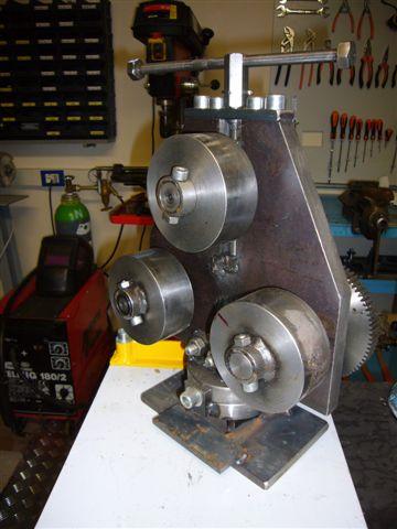

potresti mettermi delle foto? vorrei farmene una..
ecco le foto di quella autocostruita... gli ingranaggi li trovi in commercio,la struttura te la realizzi in base a che utilizzo ne vuoi fare!!!
