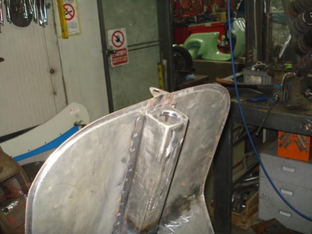

vespaio77 Inviato Gennaio 7, 2011 Autore Inviato Gennaio 7, 2011 eccoci... dopo ste feste e ste magnate!!!! si riparte con il lavoro!!! finito di sagomare il tunnel e fissato alla metà del telaio si passa con la realizzazione dell'alloggio per la ghiera superiore,si prende un pezzo di lamiera della misura corretta che possa comprendere tutto il pezzo finito e piegato in un pezzo solo... si pratica un foro avendo precedentemente calcolato l'imbutitura (se si sbaglia la misura del foro il collo diventerà o troppo corto o rischierebbe di strappare la lamiera)per mancanza di materiale...con uno stampo (molto semplice) si realizza il collo che alloggerà la ghiera... 0 Cita
vespaio77 Inviato Gennaio 7, 2011 Autore Inviato Gennaio 7, 2011 ..... dopo aver controllato tutte le misure si realizza una maschera in cartone per calcolare gli sviluppi delle pieghe che vanno a creare il pezzo finito... una volta piegato si salda sul tunnell,una smerigliatina,una passata di alesatore della misura uguale alla ghiera e si va ad inserire quest'ultima... 0 Cita

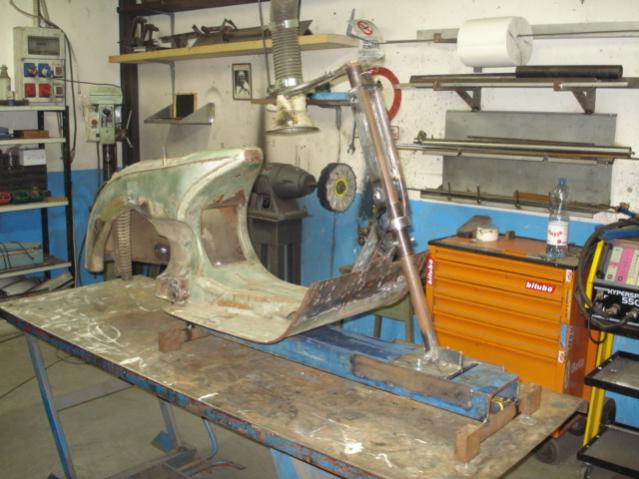

vespaio77 Inviato Gennaio 8, 2011 Autore Inviato Gennaio 8, 2011 ..........prima di saldare lo scudo al tunnell si fanno le ultime prove e dopo essere sicuri che tutte le misure coincidano si può partire con l'assemblaggio finale (per evitare discussioni inutili premetto che sia il tunnel che lo scudo sono ancora in fase di lavorazione,e che il manubrio è solo appoggiato provvisoriamente...) 0 Cita

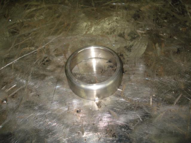

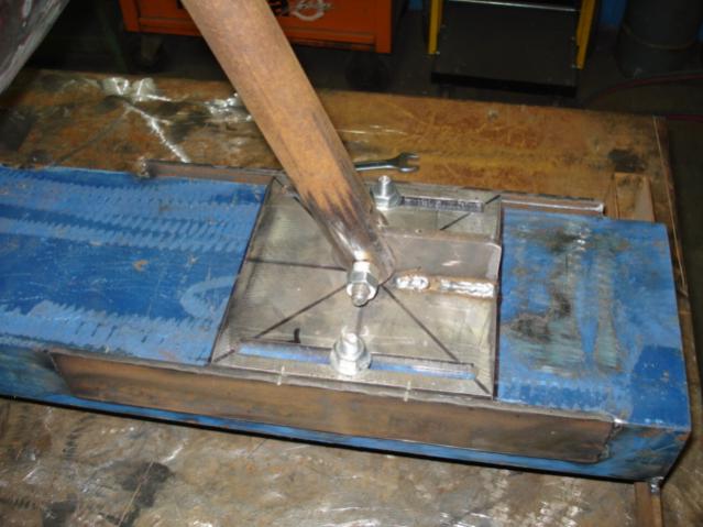

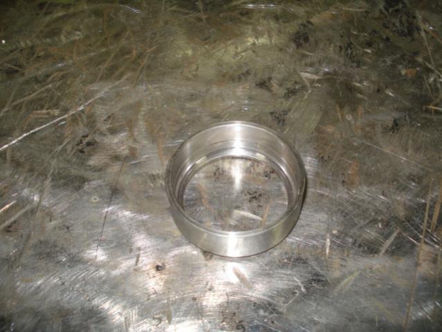

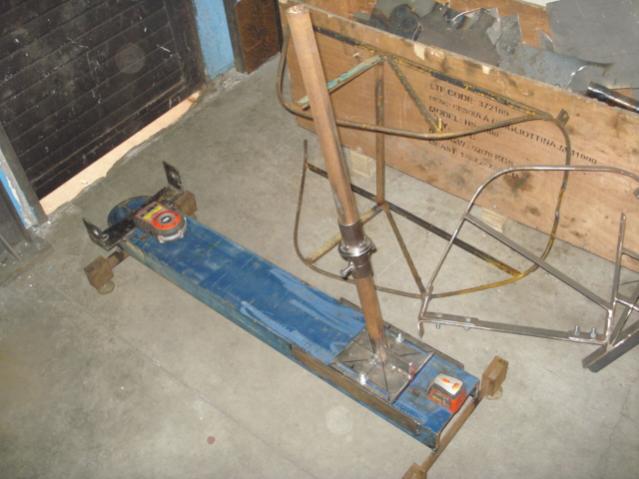

vespaio77 Inviato Gennaio 29, 2011 Autore Inviato Gennaio 29, 2011 ...........a questo giro realizziamo al tornio la boccola inferiore (alloggio per la pista delle sfere inferiore) e con l'aiuto di una dima precedentemente costruita sopra una vespa completa andiamo a fissarla per poi saldarla nel punto corretto... 0 Cita
vespaio77 Inviato Gennaio 29, 2011 Autore Inviato Gennaio 29, 2011 ...... adesso possiamo iniziare ad assemblare lo scudo,con l'aiuto della saldatrice a filo per fissare i due lembi e con la puntatrice per fissare tutto lo scudo al tunnell, dopo questa operazione un ulteriore controllo e rifinitura degli accoppiamenti per passare alla saldatura definitiva che darà nuovamente consistenza a tutta la struttura... 0 Cita
