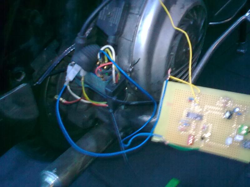

volumexit Inviato Novembre 26, 2010 Autore Inviato Novembre 26, 2010 un ottimo regalo di natale alle nostre vespette Questa mattina sono riuscito a montare la scheda, in laboratorio sembra fare qualcosa di sensato, adesso devo fare qualche prova sulla vespa, ma per almeno 2 settimane non ho la possibilita' di farle. Ho sostituito il R5 con una resistenza da 780ohm. Ciao, Vol. 0 Cita

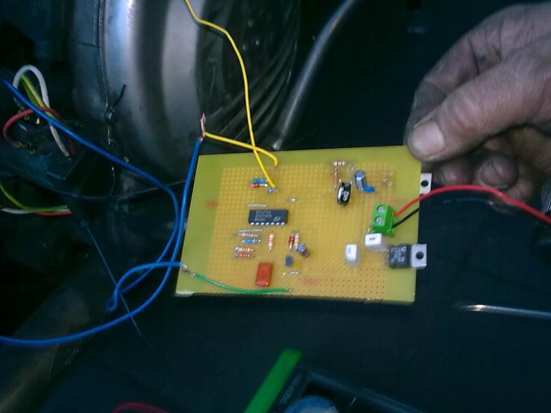

volumexit Inviato Dicembre 4, 2010 Autore Inviato Dicembre 4, 2010 Bene, oggi ho avuto la possibilita di provare il circuito. Inizialmente non funzionava a causa di una mia svista nel analizzare le forme d'onda. Il segnale del pick up non sta a 2V per poi "piccare" a 3V ma sta a massa per poi "piccare" a 2V. Ho quindi abbassato la soglia dei comparatori da 2.5V a 1V mettendo in parallelo ad R2 un'altra resistenza da 1K. in realta non avevo usato 2.5K per R1 e R2 ma 1.7K. Ho anche eliminato lo zener da 1.9V DZ3, R6 e Q1. Ho quindi collegato R5 direttamente a massa. Non vi dico la felicita' quando ho acceso la vespa:mavieni::mavieni: Ho fatto un piccolo video della vespa accesa. Non e' un granche, l'ho fatto con il cellulare. Allega anche qualche foto della scheda collegata alla vespa. Lo so che non e' fatta molto bene ed e' abbastanza grossa ma mi serve avere spazio per fare le modifiche. In settimana faccio un'analisi in laboratorio per mettere delle protezioni adeguate sui segnali e carico lo schema aggiornato. Ciao, Vol. 0 Cita

volumexit Inviato Dicembre 5, 2010 Autore Inviato Dicembre 5, 2010 bravo, ottimo!!!!io intanto ho spolverato i ferri del mestiere, basette presensibilizzate, liquido per lo svilutto, acido per il rame..... senti, ma per controllare che il tuo circuito simuli bene il segnale del pickup, non potresti collegarel oscilloscopio prima e dopo la tua scheda e comparare i 2 segnali?? ciao E quello che avrei voluto fare, ma mi sono morte le batterie dell'oscilloscopio prima di fare la verifica. Comuque, se funziona vuol dire che il segnale e' abbastanza fedele. Adesso in settimana verifico in laboratorio come si comporta. Ho gia pensato ad alcune modifiche al circuito che dovrebbero aumentarne l'affidabilita'. Spero entro a venerdi di riuscire a caricare uno schema piu completo dell'interfaccia. Visto che absalon dovrebbe aver finito con l'esame di stato, in settimana dobbiamo anche capire cosa usare come micro e quale hardware esterno ci serve. Ciao, Vol. 0 Cita
