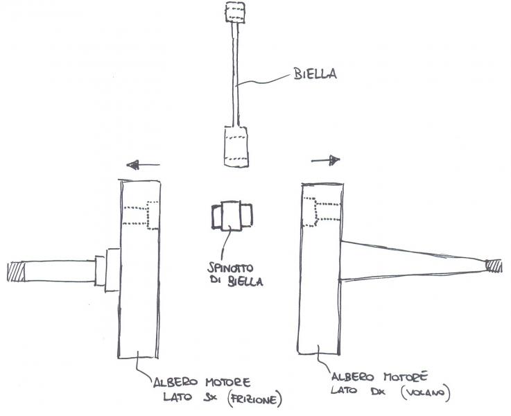

ieri son riuscito ad aprire il vecchio albero motore di una vespa GL che avevo in casa, avevo intenzione, oltre di guardare come era fatto, di reimbiellarlo per recuperarlo...
dicevo, che ieri l'ho aperto, ma soprattutto posso dire che ora ho capito perchè sotto la mia pressa non veniva via lo spinotto che chiude l'albero motore.
ignoravo il fatto che lo spinotto potesse avere al suo interno due battute, pensavo fosse cilindrico su tutta la sezione.. invece no.
detto ciò, ho provato a farlo uscire da una parte o dall'altra, invece adava smontato disassemblando le due parti dell'albero motore una verso destra e una verso sinistra.
vi allego uno schizzo esemplificativo di come è montato, così, per chi volesse provare a reimbiellarlo può evitare di far danni.

voi direte che sono un betè ... e non avete tutti i torti
neanche col manuale di officina in mano son riuscito a guardare bene i disegni prima di far danni...

Non tutti i perni sono fatti cosi. Almeno quello pazzucchelli per PX e' ttotalmente cilindrico. Tant'e' che a me hanno sbagliato a chiuderlo.

ieri ho smontato un albero orignale piaggio per PX, mi son fatto l'attrezzo giusto e il perno viene via come niente.
come dici tu, il perno per il PX in effetti è liscio, senza battute!
