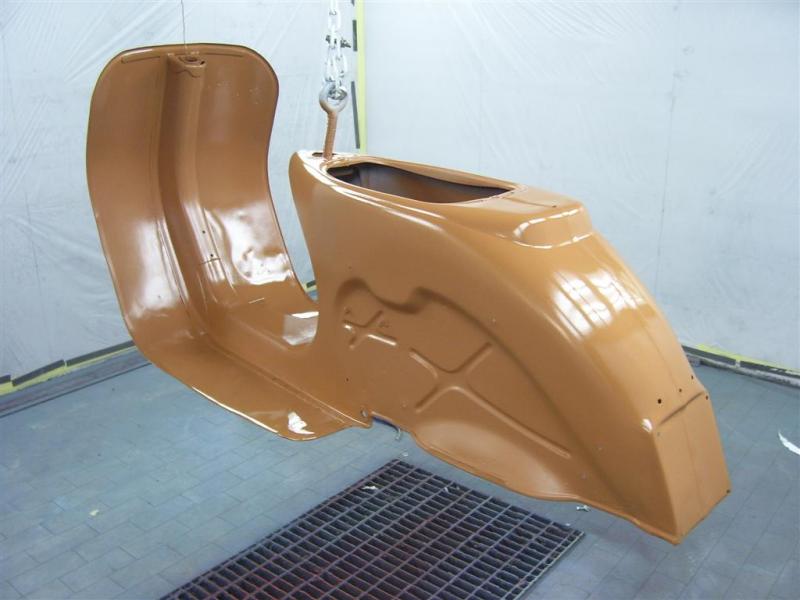

giandz Inviato 11 dicembre 2010 - 11:19 Autore Share Inviato 11 dicembre 2010 - 11:19 Evvai son tornato ora dal carrozzo!!! Me l'ha verniciata:risata1: Oggi però solamente il telaio....lunedì il resto dei pezzi se è libero da altro lavoro.... Per fortuna sono andato la così ho potuto fare le foto in diretta hihi Tra l'altro insisteva per passarmi una mano di lucido sopra la vernice alla nitro originale ma l'ho bloccato a tutti i costi! Se no cosa ho fatto a fare la vernice alla nitro?? Ora dovrò rimettermi li a rimontarla.......devo trovare il tempo peròòò Intanto la prima cosa che farò sarà portarla al piaggio center a far mettere il bordo scudo..... 0 Quote Link al commento Condividi su altri siti More sharing options...

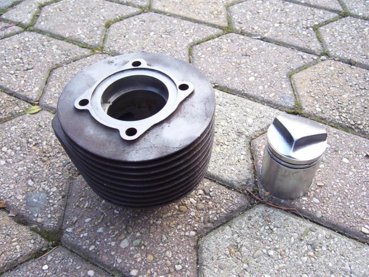

giandz Inviato 16 dicembre 2010 - 01:08 Autore Share Inviato 16 dicembre 2010 - 01:08 Com'è secondo voi 55 euro un bordoscuno nuovo montato?? Bene metto le foto del resto dei pezzi verniciati e del G.T. rettificato. 0 Quote Link al commento Condividi su altri siti More sharing options...
giandz Inviato 16 dicembre 2010 - 11:31 Autore Share Inviato 16 dicembre 2010 - 11:31 Cavolo alla fine in tutto, per rifare il motore, con dentro tutti i ricambi e la manodopera ho speso ben 496 euro!! Ammazza.... 0 Quote Link al commento Condividi su altri siti More sharing options...
