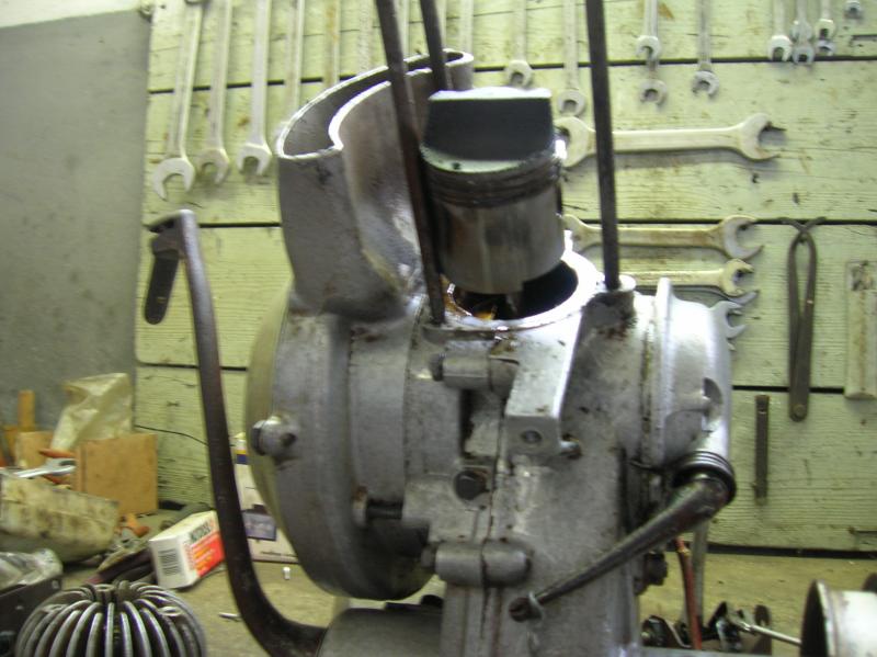

come da voi suggerito ho smontato il motore, ed ho trovato quanto segue:

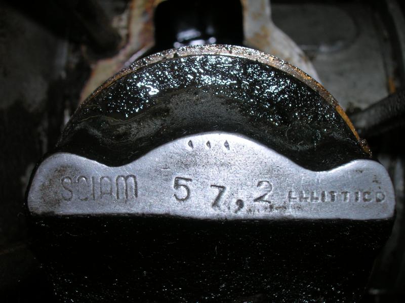

1) il diametro del pistone e' di 57,2 ( vedi relativa foto )
2) pare che il motore sia un 125 e non un 98. ( vedi foto pezzo cilindro )

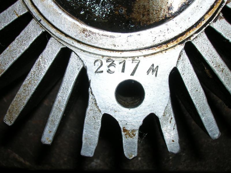

3) sulla testa del motore alettata c'e' una ulteriore indicazione con un'altro numero inciso ( vedi altra foto )

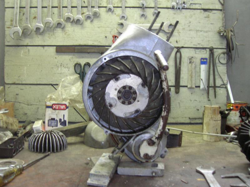

Inoltre vi invia una foto della ventola senza carter di protezione.

Ciao a tutti , sono sempre io che Vi disturbo. Il motore in oggetto è un after market, oppure è di qualche modello 125 fine anni 40, inizio '50?
Il pistone è marchiato Sciam 57,2 ellittico. Grazie per i chiarimenti !
