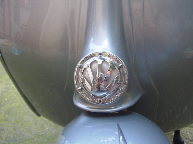

marco GS Inviato Maggio 5, 2010 Inviato Maggio 5, 2010 Salve a tutti finalmente domentica scorsa ho trovato il tempo di cominciare il restauro della mia GS comperata qualche mese fà.Spero di riuscire per l' estate 2011 a sentire il suono di questa meraviglia.Avrò sicuramente bisogno dei vostri consigli anche perchè i dubbi durante il cammino saranno sicuramente tanti.Vi ringrazio in anticipo tutti.Eccovi alcune foto Saluti:ciao: Marco 0 Cita

marco GS Inviato Maggio 6, 2010 Autore Inviato Maggio 6, 2010 Anche a mè l'idea di un bel conservato non dispiaceva fino a quando ho notato che sia le pance che il parafango anteriore sono stati stuccati e riverniciati penso più di una volta.Forse non si nota nelle foto ma il colore è più chiaro.Inoltre lo scudo è puntinato di vernicie bianca che non si riescie a togliere senza rovinare quella originale.Questa sera se arrivo posto altre foto 0 Cita

marco GS Inviato Maggio 6, 2010 Autore Inviato Maggio 6, 2010 Ragazzi questo dubbio del conservato è un bel dilemma:mah: Premetto che vorrei usare la Vespa quotidianamente per andare al lavoro (andata e ritorno 55-60 Km)e quindi una revisione totale è d'obbligo.Eccovi le foto che mi fanno pensare a un restauro completo.Il grigio è più chiaro dell'originale del telaio Voi che dite? 0 Cita
