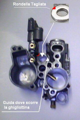

Echospro Inviato July 12, 2015 Inviato July 12, 2015 Ciao a tutti,Rianimo la discussione perché ho il problema del titolo con la differenza che la mia perdita è tra la vaschetta del carburatore e il carter. Tentativi fatti ad oggi: - sostituzione guarnizione - uso di ermetico per le guarnizioni Non credo che la scatola non sia piana perché prima di smontare e rimontare, non avevo questo problema... avete qualche consiglio? Ho risolto sporcando di pasta rossa la guarnizione tra vaschetta e blocco, facendo attenzione al condotto dell'olio. Un altro "trucco" è mettere una rondella in modo che non vada ad interferire sulla guida della ghigliottina, permettendo una maggior forza nel serraggio Gg 0 Cita
ev2driver Inviato July 13, 2015 Inviato July 13, 2015 La perdita è una cosa comune, io ho cambiato le guarnizioni non so più quante volte , le ho rifatte a mano, ho messo l'ermetico, ho spianato il carburatore col piano di riscontro e la carta da 1000... alla fine sono convinto che il carter non sia piano perfettamente. Dato che non ha senso smontare il motore per questa fesseria, ho seguito il consiglio di qualcuno qui sul forum è ho rifatoo le guarnizioni con carta da 1mm. Ho dovuto tirare con la dinamometrica 3 o 4 volte perche la carta tende a cedere nei giorni, poi ho tirato al massimo consentito (sui 20 Nm) e ho tirato pure le 3 vitine del coperchio miscelatore . Per ora tiene (1 mese), vedremo in futuro. Ciao:ciao: 0 Cita
