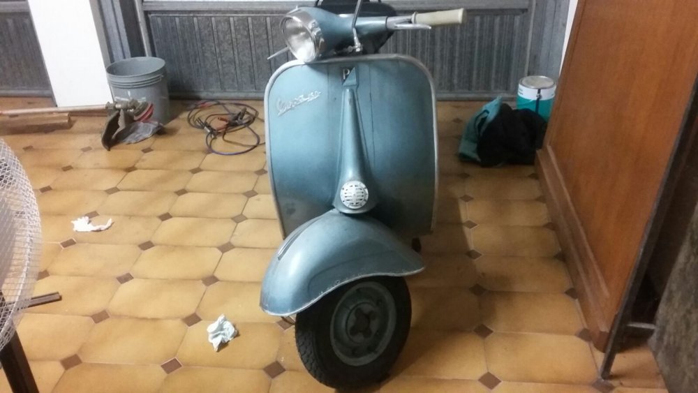

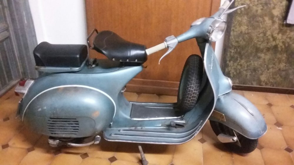

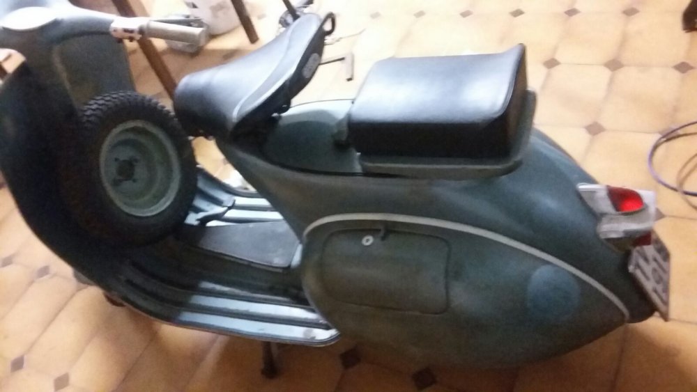

fabio_80 Inviato Aprile 17, 2018 Inviato Aprile 17, 2018 Ciao ragazzi! Questo è la mia con conservata! Vorrei darle più luce al colore e avevo pensato al polish! Mi date dei consigli sul da farsi! Io lo darò a mano, ma non so con cosa E come fare! In foto metto anche la foto! Grazie 0 Cita
