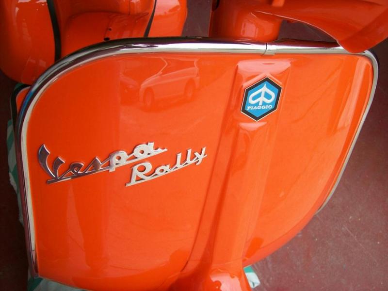

Una nuova paziente bisognosa di cure ha iniziato a ricevere i primi soccorsi ed è andata sotto i ferri.
Speriamo di farla tornare a sorridere e splendere come una volta!!;-)
Come di prassi si inizia da una sabbiatura molto delicata e si cominciano a sgamare i punti su cui intervenire.
Quindi si da una sistematina allo scudo giusto per riportarlo in quadro ,e poi si riporta alla forma e alla sagoma di origine.

In questo caso il recupero della pedana è stato scartato ,per cui via la vecchia pedana,pulizia interno tunnel e si presenta la pedana per prendere le misure.In questo caso la pedana è perfetta,ricopia perfettamente le misure originali e si adatta alla perfezione.;-)
Si pulisce bene il piano di appoggio e con l'appuntatrice si unisce la pedana al telaio.

Una volta fissata la pedana è ora di congiungerla con lo scudo.
Dato che di questa vespetta non ci importa niente..........
........................................................:risata::risata::risata::risata:
la uso come cavia per provare il nuovo giocattolino TIG.
è una figata assurda e si riesce a fare cose incredibili.
Sono ancora alle prime armi,ma tutto sommato non è venuta male;-)
AlexT5, che dici ? sono promosso o bocciato?:mrgreen::mrgreen::mrgreen:
Si ripiega il bordino e il telaio è quasi pronto.;-):ciao:
