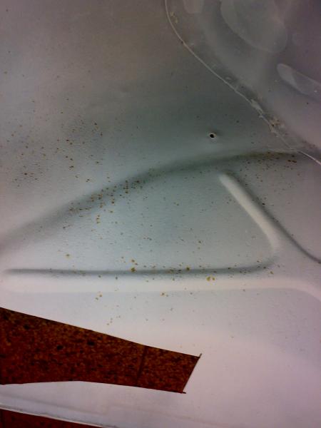

mrtony2010 Inviato Febbraio 15, 2010 Autore Inviato Febbraio 15, 2010 dopo averla sabbiata due volte mi ritrovo ancora puntini di ruggine nei solchi scavati dalla stessa . sto impazzendo , se qualcuno mi da una dritta mi fa un grande favore ho pensato di usare o l acido muriatico o evaporust , qualcuno li ha provati. 0 Cita
ONLYET3 Inviato Febbraio 16, 2010 Inviato Febbraio 16, 2010 a mio modesto parere i problemi possono essere : sabbiata con sabbia a grana troppo grossa ed altresi bagnata o comunque sabbiata in acqua, la si sabbia per le micro parti con la polvere di vetro o silicati vari o co munque sabbia fine! 0 Cita
yasu75 Inviato Febbraio 16, 2010 Inviato Febbraio 16, 2010 a mio modesto parere i problemi possono essere : sabbiata con sabbia a grana troppo grossa ed altresi bagnata o comunque sabbiata in acqua, la si sabbia per le micro parti con la polvere di vetro o silicati vari o co munque sabbia fine! ...o forse + semplicemente la sabbia era sporca 0 Cita
mrtony2010 Inviato Febbraio 16, 2010 Autore Inviato Febbraio 16, 2010 l ho portata a due sabbiatori diversi , perche la prima sabbiatura non mi era piaciuta come posso risolvere , qualche idea? 0 Cita
