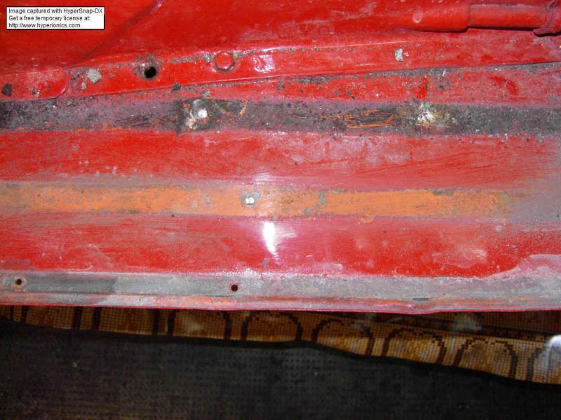

Vespista46 Inviato Dicembre 20, 2009 Autore Inviato Dicembre 20, 2009 Sotto questo bellissimo strato di rosso, si nota il primo colore, ovvero un arancio.... Infatti verrà fatta del suo colore originario (anche se io ho votato per il giallo cromo... ). Ecco sotto i listelli, nel vano serbatoio, e sotto il serbatoio stesso l'arancio Devo dire che sarà per il poco utilizzo, sarà per questo strato abbondante di vernice, ma non ce ruggine nelle pedane, nemmeno superficiale... Pedane in perfetto stato, apparte l'affondamento dei bulloni che tengono il cavalletto, ma problema facilmente risolvibile 0 Cita
