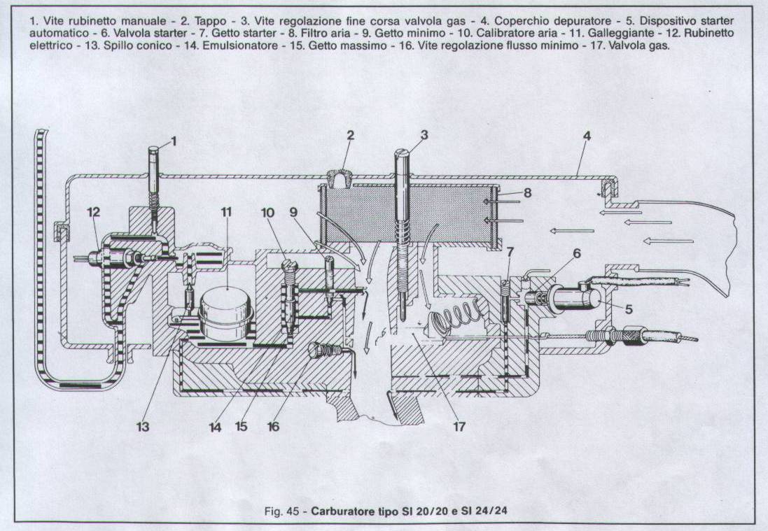

Tormento Inviato Maggio 4, 2007 Inviato Maggio 4, 2007 nei carburatori per px cosa T5 svitando ingrassa, avvitando smagrisce. occhio però che su altri tipi è il contrario, nel dubbio basta osservare un esploso del carburo. cmq per il motore 200 di solito bastano anche 2 , 2 e 1/4 . al limite prova con 2 e 1/4 e se è grasso scendi a 2. la regolazione è ottimale quando a motore ben caldo dando un colpo di gas il motre scende di giri senza nè restare accelerato, nè murare affogando. nel primo caso è magro, nel secondo è grasso. ciao 0 Cita

Gaetan3 Inviato Maggio 5, 2007 Inviato Maggio 5, 2007 la vite dietro agli SI è a punta e la punta va a finire in un buchino all'inteno del venturi, circa 1/2 centimentro sopra il piano valvola a carburatore montato. Avvitando il buchino viene otturato e, pertanto, entra meno aria a minimo ( - aria= ingrassamento), svitando la punta conica della vite si libera maggiore area del suddetto buchino e, pertanto, entra + aria (+ aria= smagrimento). Di nuovo questa disputa.....io non ci sto a capire più niente Se qualcuno gentilmente può postare uno spaccato del SI, e se non ricordo male, la vite agisce su un circuito aria e un circuito del getto del min, quindi svitando si ingrassa. Cerchiamo di fare chiarezza una volta per tutte! 0 Cita
Neropongo Inviato Maggio 5, 2007 Inviato Maggio 5, 2007 Mannaggia sono al lavoro e non mi avanza lo spaccato... e non mi va di fregarlo da altri siti... Anche io mi metto dalla parte della fazione "svitando ingrassi" e "avvitando smagrisci"... La realta' che sapevo io e' la seguente. La vite non regola l'entrata d'aria, ma solo l'entrata di benzina proveniente dal circuito del minimo, non vi e' per cui nessuna infiltrazione d'aria da quella parte; svitando la vite entra piu' benzina, e' facile riscontrarlo anche a orecchio: quando sviti la vite il motore si "ingolfa" e quando avviti il motore riprende giri. 0 Cita

Tormento Inviato Maggio 6, 2007 Inviato Maggio 6, 2007 ??, carissimo lungi da me contraddirti ma l' ultima volta che ho osservato lo spaccato mi tornano i miei conti, non i tuoi.. tra l'altro anche neropongo ha avuto stesso riscontro dall' esploso e dall 'orecchio. discorso a parte per i vecchi carburatori, nei quali come detto da te funzionava al contrario come ho scritto (se ricordo bene nel TS era così..). resta il fatto che sulla mia cosa con 20/20H avvitando smagrisci e svitando ingrassi. sul px euro x pure.. poi non so. da quello che ho io le frecce in bianco indicano il flusso di aria e quelle scure di benza, e in uscita dalla vite aria minimo c'è una ricca freccia scura.. ragion per cui svitando aumenta il passaggio e quindi ingrassa. o almeno così vedo... se poi dal tuo spaccato si desume il contrario finalmente si dimostra che su alcuni il funzionamento è invertito e GustaV ha torto.. 0 Cita

GustaV Inviato Maggio 6, 2007 Inviato Maggio 6, 2007 Gigler, il condotto sul quale agisce la vite porta benzina (emulsionata con aria) dai getti direttamente nel venturi, non regola affatto la portata di aria. Nello spaccato postato da Tormento si vede chiaramente. 0 Cita

Tormento Inviato Maggio 6, 2007 Inviato Maggio 6, 2007 Sei proprio sicuro? Il TS ha un 20/20D, lo stesso del PX insomma.... allora evidentemente non mi ricordo bene... ricordo che certamente c'è un tipo di carburo in cui il tutto si inverte, ricordavo quello delle small ma non avendone pratica non l'ho detto, GustaV dice di no.. boh, resta il fatto che per i 20/20 SI per large per px/t5/cosa funziona come detto, svitando si ingrassa e avvitando si smagrisce. 0 Cita
