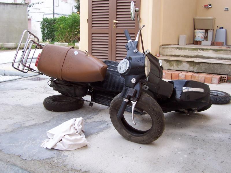

Vesponauta Inviato Ottobre 28, 2010 Inviato Ottobre 28, 2010 Visto che sono arrivato al punto di dover permutare ciclicamente le mie ruote (quella davanti passa dietro, quella dietro diventa quella di scorta, quella nuova va montata avanti, così tutte si usurano gradualmente senza invecchiare nella mescola stando ferme troppo tempo), ho approfittato per fare delle foto, che commento insieme a voi. Iniziamo con la mia tecnica per sdraiare Scarrafone, senza alcun tipo di danneggiamento del mezzo. Una gomma sotto il preselettore e l'altra tra manubrio e scudo evitano qualsiasi contatto delle parti metalliche al suolo. Nulla infatti tocca terra, nemmeno il biscottino della sospensione anteriore! Suggerisco, per una maggiore rigidezza, di usare due gomme con cerchioni montati. In questa foto avrei dovuto perlomeno scambiare il solo copertone tra scudo e manubrio con la gomma intera che era sotto il motore, visto che ad un certo punto Scarrafone s'è iniziato a muovere... (Infatti poi ho scambiato di posto le gomme e non s'è più mosso... ) 0 Cita

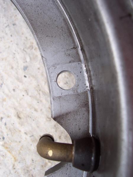

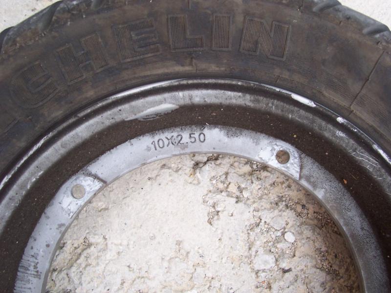

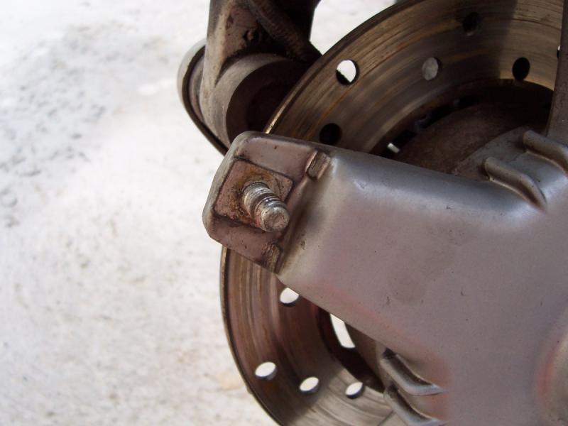

Vesponauta Inviato Ottobre 28, 2010 Inviato Ottobre 28, 2010 Analizziamo adesso cosa si trova tra i punti di accoppiamento tra cerchione tubeless e mozzo anteriore. Si vede bene che i due dentini di centraggio del cerchio, presenti su ogni singolo raggio della stella a 5 bracci, sono stati leggermente mangiati al momento del fissaggio del cerchio al mozzo. Comunque sia, la foto del lato interno del cerchione (sporco) mostra che il fissaggio è andato a buon fine, visto che comunque la parete del cerchione stesso ha aderito totalmente alla zona quadrata della stella. Notoriamente, infatti, è l'aderenza delle superfici piane a garantire la sicurezza del fissaggio, altrimenti sarebbero le 5 viti sui cui s'imbullonano i dadi a dover sopportare gli sforzi torsionali del cerchio durante le frenate, le sconnessioni e la trazione, nel caso della ruota posteriore. 0 Cita

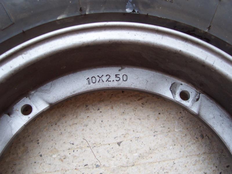

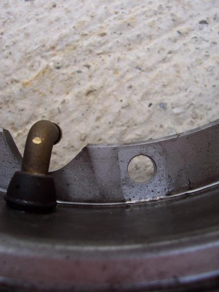

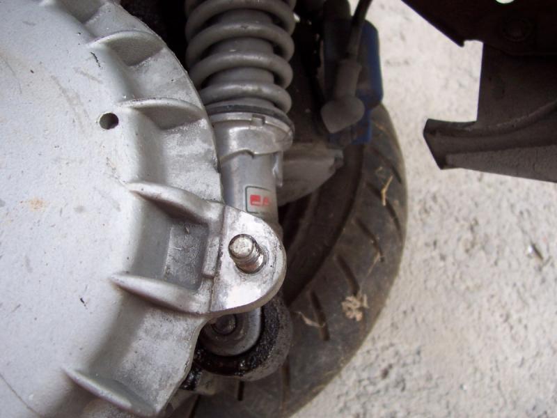

Vesponauta Inviato Ottobre 28, 2010 Inviato Ottobre 28, 2010 Analogamente adesso per quanto riguarda la ruota posteriore. Trascurando il cronico lerciume di un grande maratoneta (giustamente Tonino dice che "un motore senza morchia è come un atleta che non suda"... ), si nota la decisamente maggiore superficie d'appoggio del cerchione al tamburo: non un semplice settore quadrato, ma tutta la superficie del braccetto, proprio per supportare gli sforzi di trazione. 0 Cita

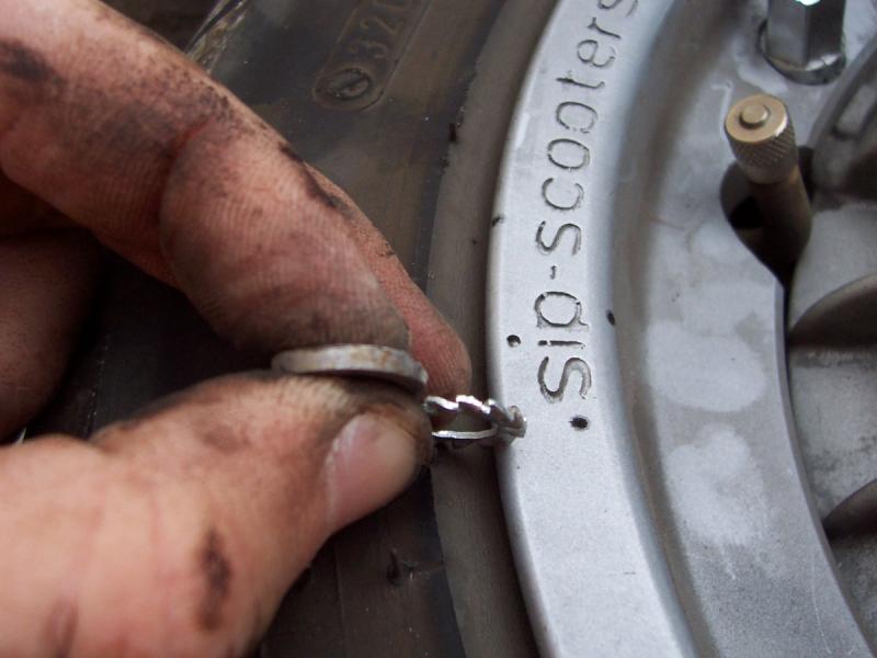

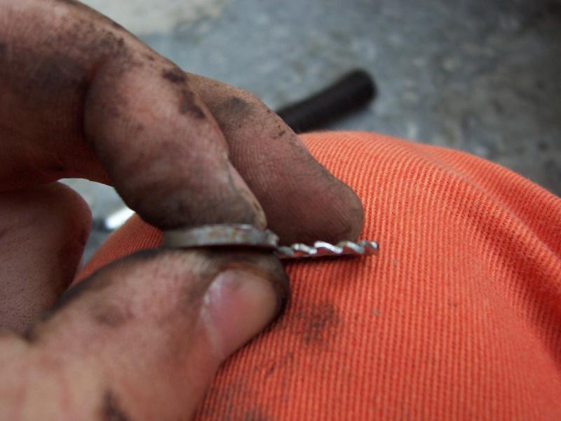

Vesponauta Inviato Ottobre 28, 2010 Inviato Ottobre 28, 2010 Il dubbio più importante di chi ha questi cerchi sta nel numero di filetti che fanno presa. Da questa foto, del posteriore (quello logicamente più sollecitato) sembra che siamo proprio al limite minimo: 3-4 filetti. Che vi sembra, ci vedo bene? 0 Cita
Vesponauta Inviato Ottobre 28, 2010 Inviato Ottobre 28, 2010 I filetti lasciati liberi sono non pochissimi per "colpa" delle rondelle che ho usato. Specie quella piana, come vedete bella robusta, è di spessore non indifferente. Se non ci fosse avrei decisamente più filetti in presa, ma non posso certo danneggiare il cerchione lasciando solo le rondelle dentellate! 0 Cita
Vesponauta Inviato Ottobre 28, 2010 Inviato Ottobre 28, 2010 E, per concludere, una "dritta" su come ho fissato la ruota di scorta: due spezzoni di barra filettata e due "giunti M8" per poter montare la ruota "stile LML", con valvola verso l'esterno e posizionabile in basso, così, se non si ha il copriruota come me, si può controllare la sua pressione senza smontare la "chiappa" sinistra! Va detto che si è obbligati a montare la ruota di scorta al contrario rispetto al cerchio originale per motivi di spazio, e perlomeno nel mio caso il cofano rimane un po' forzato al suo rimontaggio al telaio, proprio per lo sbalzo verso l'esterno della ruota di scorta ivi fissata. Chissà, probabilmente con due "giunti M8" un pochettino più corti... 0 Cita
piero58 Inviato Ottobre 28, 2010 Inviato Ottobre 28, 2010 I filetti lasciati liberi sono non pochissimi per "colpa" delle rondelle che ho usato. Specie quella piana, come vedete bella robusta, è di spessore non indifferente. Se non ci fosse avrei decisamente più filetti in presa, ma non posso certo danneggiare il cerchione lasciando solo le rondelle dentellate! Perchè non hai usato una rondella meno spessa? 0 Cita
GiPiRat Inviato Ottobre 29, 2010 Inviato Ottobre 29, 2010 I filetti lasciati liberi sono non pochissimi per "colpa" delle rondelle che ho usato. Specie quella piana, come vedete bella robusta, è di spessore non indifferente. Se non ci fosse avrei decisamente più filetti in presa, ma non posso certo danneggiare il cerchione lasciando solo le rondelle dentellate! Usa una rondella spaccata e risolvi. Ciao, Gino 0 Cita
Vesponauta Inviato Ottobre 29, 2010 Inviato Ottobre 29, 2010 Perchè non hai usato una rondella meno spessa? Perchè non ne ho trovate... 0 Cita
Vesponauta Inviato Ottobre 29, 2010 Inviato Ottobre 29, 2010 Usa una rondella spaccata e risolvi. Ciao, Gino E' stato il gommista a suggerirmi questo tipo, perchè fa presa sulle due corrispettive superfici su tanti punti quanti sono gli "spacchi", invece che su uno solo. Poi, mi diceva, stringendo si schiaccia di più. 0 Cita
GiPiRat Inviato Ottobre 29, 2010 Inviato Ottobre 29, 2010 E' stato il gommista a suggerirmi questo tipo, perchè fa presa sulle due corrispettive superfici su tanti punti quanti sono gli "spacchi", invece che su uno solo. Poi, mi diceva, stringendo si schiaccia di più. Sì, ok, ma non a discapito della "presa" del dado per scarsi giri sulla filettatura! Ciao, Gino 0 Cita
Vesponauta Inviato Ottobre 29, 2010 Inviato Ottobre 29, 2010 Quindi pensi che quei 4 filetti in presa possono non bastare... Finora c'ho fatto 9.000 km in queste condizioni... 0 Cita
GiPiRat Inviato Ottobre 29, 2010 Inviato Ottobre 29, 2010 Quindi pensi che quei 4 filetti in presa possono non bastare... Finora c'ho fatto 9.000 km in queste condizioni... Secondo me, finora t'è andata bene, ma non sfidare la fortuna! Metti almeno delle rondelle più sottili! Ciao, Gino 0 Cita
Vespista46 Inviato Ottobre 29, 2010 Inviato Ottobre 29, 2010 Secondo me, finora t'è andata bene, ma non sfidare la fortuna! Metti almeno delle rondelle più sottili! Ciao, Gino Appunto, bhe sono molto spesse.. ...Cerca qualcosa di più sottile. PS: Bellissima la soluzione della ruota di scorta, appena possibile ti copio! 0 Cita
Vesponauta Inviato Ottobre 29, 2010 Inviato Ottobre 29, 2010 PS: Bellissima la soluzione della ruota di scorta, appena possibile ti copio! Ma io ne sarei onorato! :lol: :ciao: 0 Cita
Vesponauta Inviato Ottobre 30, 2010 Inviato Ottobre 30, 2010 Secondo me, finora t'è andata bene, ma non sfidare la fortuna! Metti almeno delle rondelle più sottili! Ciao, Gino Grazie della dritta! 0 Cita
