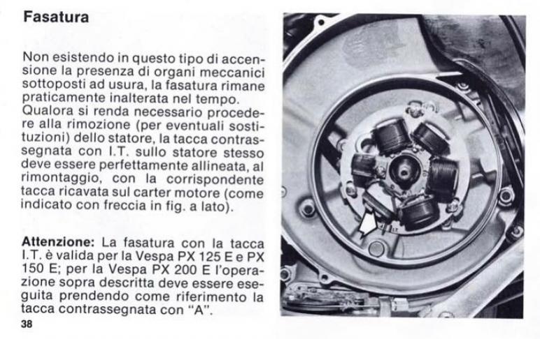

Eri Inviato Agosto 19, 2009 Autore Inviato Agosto 19, 2009 caro MROIZO tu parli di manualistica..... ce io ho il manuale della piaggio.... ne ho tanti ma non ho trovato dove dice it o a. ma i gradi.... tu per caso sai it e a a che gradi corrispondono? io so (letto su manuale piaggio) che il 125 e il 150 vanno a 18 +-1 gradi mentre il 200 va a 23 +- 1 gradi. ne deduco che it sia 18 e a 23 secondo quello che dici tu..... ora pero mi chiedo una cosa..... se secondo quello che dici tu la mia vespa (inizio del topic) e settata come un 200 qualcosina piu.... dunque potrebbe essere questo che mi fa sentire un martellamento in testa.... p.s. dimenticavo non c'è differenza tra px125 e e px 125 arcobaleno per via di questin parametri??? 0 Cita
volumexit Inviato Agosto 19, 2009 Inviato Agosto 19, 2009 Dal manuale del PX arcobaleno. Ciao, Vol. 0 Cita
Vesponauta Inviato Agosto 19, 2009 Inviato Agosto 19, 2009 Aò, Francesco, come devo fare per farti star tranquillo?Devo far intervenire qualcuno più in alto?....andando verso it c'è minor anticipo, quindi minor rischio di detonazione e minor surriscaldamento del gruppo termico;il rischio di calde l'avevi prima, con l'anticipo spostato verso a, adesso il tuo motore ha l'anticipo corretto, di fabbrica, come sta scritto su tutti i manuali d'officina.... "Minor" rischio? Non "maggiore", visto che non giochi d'anticipo () sul creare l'innesco dell'esplosione grazie alla candela, prima che questa avvenga spontaneamente??? Ok, ok, mi sa che forse vuoi dire "detonazione" come fatto previsto e che deve accadere lì dove io invece intendo "preaccensione" non desiderata, anche se ho pensato che, "allontanando" lo scoccare la scintilla dal PMS (anticipando verso "A"), ciò facilitasse tutta la combustione a discapito delle prestazioni, ma favorendo le basse emissioni che Scarrafone ha avuto fino ad oggi, nonostante non sia più catalizzato, facendogli passare sempre perfettamente la revisione biennale... Oggi ho anche notato che, dal foro della candela sul pistone, in corrispondenza della sola candela stessa, ci sono come delle punteggiature, che alla scorsa ispezione di ottobre non mi sembrava che ci fossero... Allora oggi, visto che c'ero, ho svitato la vite di miscelazione del minimo di mezzo giro, anche perchè ho visto la candela bella bianca (nonostante lo zio l'aveva trovata perfetta... ), ed ho rimesso la più fredda Champion 78 (invece che la 82 di serie). Dopodomani si va a Palermo, col caldo torrido che conosci bene: speriamo vada tutto ok... 0 Cita
Spaghetti Inviato Agosto 19, 2009 Inviato Agosto 19, 2009 Aò, Francesco, come devo fare per farti star tranquillo?Devo far intervenire qualcuno più in alto?....andando verso it c'è minor anticipo, quindi minor rischio di detonazione e minor surriscaldamento del gruppo termico;il rischio di calde l'avevi prima, con l'anticipo spostato verso a, adesso il tuo motore ha l'anticipo corretto, di fabbrica, come sta scritto su tutti i manuali d'officina....non voglio far polemiche con alcuno, ma pregherei di postare i vostri interventi su argomenti che conoscete bene, è inutile aggiungere in un post il frutto di proprie convinzioni o la solita leggenda metropolitana.....l'anticipo di fabbrica per px 125 e 150, da quando esiste l'accensione elettronica è ed è sempre stato IT;per il 200 è A; punto e basta;qualcuno ha dedotto che quell'A sta per America, ma non è provato ...d'altronde ai fini tecnici e irrilevante..... Grazie comunque a tutti per l'apporto al forum e scusate per la..... tiratina d'orecchie...ripeto, non è rivolta a nessuno, vuole solo essere un memorandum per il migliore utilizzo del forum, grazie a tutti. Sergio le tue indicazioni sono chiarissime e mi fido ciecamente dei tuoi consigli e premetto anche che di quest'argomento sono completamente a digiuno come ho già detto in precedenza. Dò per assolutamente vero ciò che dici in merito all'anticipo ritardato - avvitando quindi in senso orario lo statore - ed effettivamente a sensazione il polini 177 su cui mi siedo, mi ha dato la sensazione di essere meno caldo, favorendo l'allungo e perdendo qualcosina di termini di spunto. E' altrettanto vero che con questa configurazione, agli alti regimi avevo dei vuoti impressionanti e dei rumorini tutt'altro che tranquillizanti. Ho rimesso lo statore sulla tacca A, solamente per provare quali differenze ci siano fra le due posizioni, e con stupore la Vespa ha ripreso a funzionare come dovrebbe: vuoti spariti, regimi regolari, rumori assenti. A questo punto deduco che quello che ho fatto io non è certamente la soluzione ai miei problemi, ma riesce ad "equilibrare" l'insieme delle cose.... Quindi riportando lo statore in ritardo...dove potrei cercare la cause dei vuoti e dei ticchettii? 0 Cita

Utenti Registrati MrOizo Inviato Agosto 19, 2009 Utenti Registrati Inviato Agosto 19, 2009 "Minor" rischio? Non "maggiore", visto che non giochi d'anticipo () sul creare l'innesco dell'esplosione grazie alla candela, prima che questa avvenga spontaneamente???: speriamo vada tutto ok... NOOOOOOOOOOOOOOOOO, MINOOOOR RISCHIOOOOOO :orrore:, per motivi legati al funzionamento particolare del 2 tempi, infatti per il motore 4 tempi questa regola non vale, riducendo l'angolo di anticipo d'accensione il motore riscalda molto meno e tende ad andare meglio agli alti e peggio ai bassi.....il fatto che si sentano maggiori incertezze nel funzionamento è spiegabile col fato che lavorando più al fresco , la candela tende a raggiungere con maggiore difficoltà il gradiente termico, ok?ma se stai con l'anticipo ridotto di sicuro stai col cilindro più fresco che se avessi l'anticipo maggiore, questo solo nei 2 tempi.....infatti l'anticipo variabile nei 2 tempi serve ad avere un buono spunto ai bassi con anticipi elevati e per avere dei buoni alti con temperature ridotte, poichè se si mantenesse l'anticipo elevato agli alti, il 2 tempi tenderebbe a murare e a surriscaldare, battendo in testa e grippando o forando il pistone nel peggiore dei casi.... Sergio le tue indicazioni sono chiarissime e mi fido ciecamente dei tuoi consigli e premetto anche che di quest'argomento sono completamente a digiuno come ho già detto in precedenza.Dò per assolutamente vero ciò che dici in merito all'anticipo ritardato - avvitando quindi in senso orario lo statore - ed effettivamente a sensazione il polini 177 su cui mi siedo, mi ha dato la sensazione di essere meno caldo, favorendo l'allungo e perdendo qualcosina di termini di spunto. E' altrettanto vero che con questa configurazione, agli alti regimi avevo dei vuoti impressionanti e dei rumorini tutt'altro che tranquillizanti. Ho rimesso lo statore sulla tacca A, solamente per provare quali differenze ci siano fra le due posizioni, e con stupore la Vespa ha ripreso a funzionare come dovrebbe: vuoti spariti, regimi regolari, rumori assenti. A questo punto deduco che quello che ho fatto io non è certamente la soluzione ai miei problemi, ma riesce ad "equilibrare" l'insieme delle cose.... Quindi riportando lo statore in ritardo...dove potrei cercare la cause dei vuoti e dei ticchettii? Alex, così a distanza non mi sento di sentenziare sul tuo motore....ma sappi che con l'anticipo su a col polini ci puoi solo girare in città...se sei fortunato...alla prima tirata ti garantisco il serraggio......per i vuoti ed il rumore non so che dirti.....magari hai l'accensione che ritarda più del dovuto....non mi è mai successo personalmente, ma potrebbe accadere, cche il tuo piatto ritarda più del dovuto, e allora questa potrebbe essere una spiegazione, ma per saperlo occorre controllare tutto con la strobo, con accuratezza...se il rumore che senti è qualche scoppiettio in rilascio, non farci caso, è del tutto innocuo, si accentua nelle discese, ma non è nulla di che.... 0 Cita
Vesponauta Inviato Agosto 20, 2009 Inviato Agosto 20, 2009 NOOOOOOOOOOOOOOOOO, MINOOOOR RISCHIOOOOOO :orrore:, per motivi legati al funzionamento particolare del 2 tempi, infatti per il motore 4 tempi [immagino qui tu volessi dire "2tempi"] questa regola non vale, riducendo l'angolo di anticipo d'accensione il motore riscalda molto meno e tende ad andare meglio agli alti e peggio ai bassi.....il fatto che si sentano maggiori incertezze nel funzionamento è spiegabile col fatto che lavorando più al fresco, la candela tende a raggiungere con maggiore difficoltà il gradiente termico, ok?ma se stai con l'anticipo ridotto di sicuro stai col cilindro più fresco che se avessi l'anticipo maggiore, questo solo nei 2 tempi.....infatti l'anticipo variabile nei 2 tempi serve ad avere un buono spunto ai bassi con anticipi elevati e per avere dei buoni alti con temperature ridotte, poichè se si mantenesse l'anticipo elevato agli alti, il 2 tempi tenderebbe a murare e a surriscaldare, battendo in testa e grippando o forando il pistone nel peggiore dei casi.... Allora, finalmente inizio a capire qualcosa in più... Prima di tutto non sapevo delle differenza tra 2T e 4T, ora qualcosina mi s'illumina. Guarda caso, però, avantieri sera mi sono fatto una tirata in autostrada ed ho notato come proprio il motore "murava" ad 85 di tachimetro e mi costringeva a scendere sotto i 70 per riprendere, per poi poter andare solo ad 80, altrimenti il fenomeno si ripresentava! :orrore: :-( Cosa che in passato, con l'anticipo non ridotto, non aveva MAI fatto... :rabbia: :testate: Ho levato la candela Champion da 78 e ho rimesso la 82 e il fenomeno è diminuito -esattamente come era successo in altre prove fatte i giorni precedenti, con la candela meno fredda il fenomeno diminuiva-, ma durante il viaggio di ritorno, come ultima spiaggia da tentare, ho comunque cambiato la bobina in un'area di parcheggio (avevo volutamente aspettato fino ad ora per vedere per esclusione se effettivamente la causa era quella), e sembra che ora non stia dando altri fastidi (in autostrada arrivavo a 90 di tachimetro), e ieri sera -pensando al caldo torrido che c'è ora- ho rimesso la candela 78 (ho anche una Bosch W4 AC, ma credo sia analoga alla Champion 82). Ma non ci ho fatto tanta strada da avere la certezza che il problema sia risolto. In ogni caso, mi domando come mai ho fatto così tanti km in questi anni, con chissà quante scaldate avrei dovuto prendere... 0 Cita

Spaghetti Inviato Agosto 20, 2009 Inviato Agosto 20, 2009 Alex, così a distanza non mi sento di sentenziare sul tuo motore....ma sappi che con l'anticipo su a col polini ci puoi solo girare in città...se sei fortunato...alla prima tirata ti garantisco il serraggio......per i vuoti ed il rumore non so che dirti.....magari hai l'accensione che ritarda più del dovuto....non mi è mai successo personalmente, ma potrebbe accadere, cche il tuo piatto ritarda più del dovuto, e allora questa potrebbe essere una spiegazione, ma per saperlo occorre controllare tutto con la strobo, con accuratezza...se il rumore che senti è qualche scoppiettio in rilascio, non farci caso, è del tutto innocuo, si accentua nelle discese, ma non è nulla di che.... Beh...è da Sabato scorso che ci cammino così e ho percorso più di 500 km in prevalenza su strade extraurbane in genere sugli 80 km/h. Ad ogni modo, siccome non vorrò sentirmi dire " te l'avevo detto!" ... ho riportato lo statore nella posizione tutto avvitato. Particolare degno di nota: con lo statore tutto avvitato ed in battuta sulle viti, la tacca non arriva a combaciare con IT, ma si ferma prima che possa raggiungerla. Domani riesco in strada e scriverò le nuove impressioni. 0 Cita
