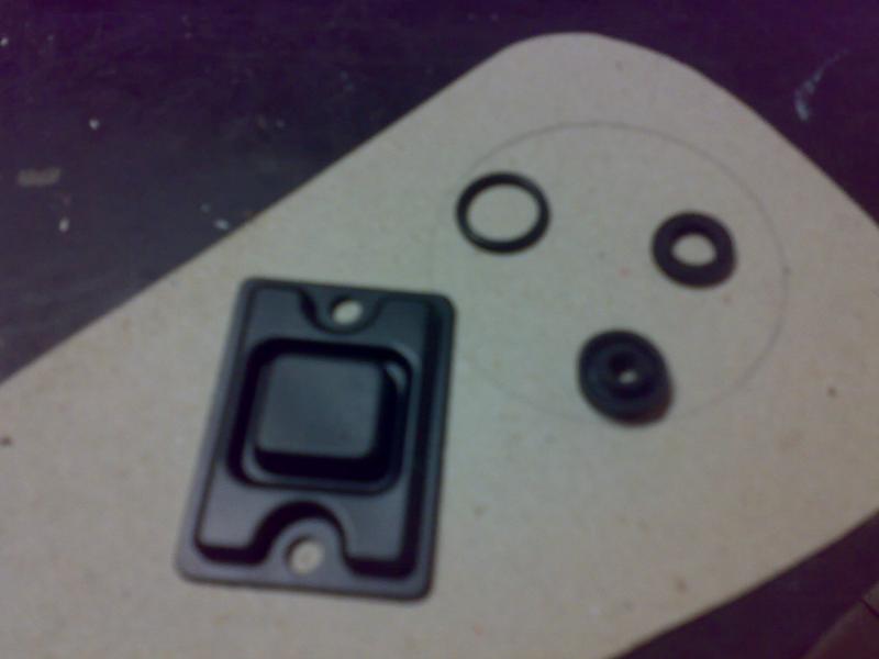

tommyet3 Inviato Settembre 17, 2009 Inviato Settembre 17, 2009 Vi confermo che si tratta della stessa pompa del liberty, la acquistai al Piaggio center per 6 o 7 euro, non ricordo. questo è il contenuto del kit: ...........non c'era il pistoncino però. 0 Cita
