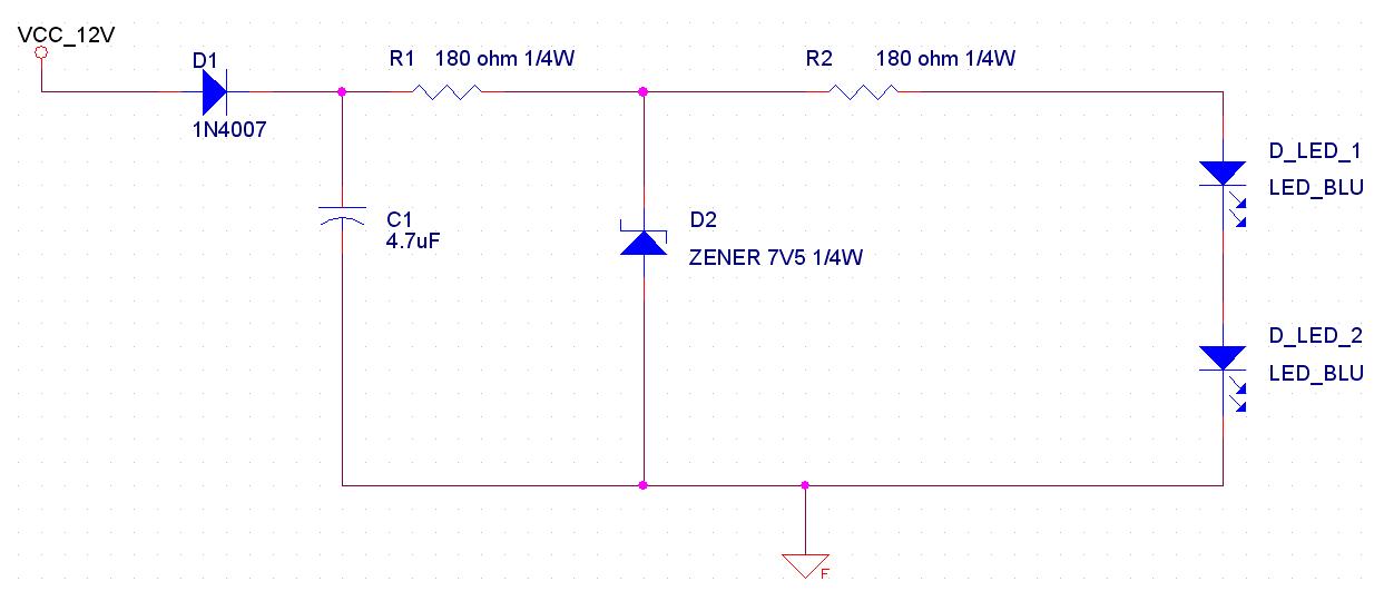

marco.86 Inviato Gennaio 2, 2010 Inviato Gennaio 2, 2010 Lo schema a cui ho pensato è questo: Ho già iniziato a disegnare qualcosa.. L'idea sarebbe quella di "spolpare" una lampadina della vespa con innesto a baionetta e di infilare dentro questo circuito fino a metà circa.. Che dite? Può essere? Altre idee? tks:) 0 Cita
Tormento Inviato Gennaio 2, 2010 Inviato Gennaio 2, 2010 mi togli una curiosità, perchè mettere un diodo zener e un'altra resitenza? 0 Cita

marco.86 Inviato Gennaio 3, 2010 Inviato Gennaio 3, 2010 mi togli una curiosità, perchè mettere un diodo zener e un'altra resitenza? Lo zener serve per fissare la tensione ai suoi capi, del tipo se lo zenet è di 7.5V ai suoi capi ci saranno sempre 7.5V, la resistenza dopo serve per compensare la caduta di tensione dei led (i LED, blu per esempio, hanno una caduta di tensione di circa 2V e mettendone 2 in serie arrivo a 4V e gli altri 7.5-4=3.5 dove li metto??Sulla resistenza:)) ma anche per fissare la corrente con cui comando i led.. Lo schema è quello di un alimentatore a ZENER 0 Cita

Tormento Inviato Gennaio 3, 2010 Inviato Gennaio 3, 2010 Lo schema è quello di un alimentatore a ZENER per la resistenza intendevo la seconda, non la prima che serve a regolare la tensione di alimentazione dei led. cmq puoi anche fare a meno se vuoi dello zener e dell'annessa resistenza, il mio funge da 3 anni senza zener e va ancora, nonostante qualche km l'abbia fatto. 0 Cita
marco.86 Inviato Gennaio 3, 2010 Inviato Gennaio 3, 2010 Quale intendi? la R3 o la R4? Cmq lo zener è meglio metterlo così fissi la tensione sui led.. 0 Cita

Tormento Inviato Gennaio 3, 2010 Inviato Gennaio 3, 2010 Quale intendi? la R3 o la R4? Cmq lo zener è meglio metterlo così fissi la tensione sui led.. o la R1 o la R2, sono entrambe da 180 e non ne capivo il perchè (a meno che coi led che usi siano necessari 380Ohm per farli andare a tensione nominale).Mi restava il dubbio se una delle due fosse dovuta allo zener, cosa che non capisco. Certo la tensione resta stabile ma ti chiedo, perchè metterlo dopo il condensatore? non basta lo stesso a garantire un flusso abbastanza stabile da alimentare i led senza fare danni? se ci fossero picchi sostanziosi non dovrebbe cedere prima il condensatore preservando il resto? grazie per l'interessante confronto. saluti 0 Cita
marco.86 Inviato Gennaio 3, 2010 Inviato Gennaio 3, 2010 o la R1 o la R2, sono entrambe da 180 e non ne capivo il perchè (a meno che coi led che usi siano necessari 380Ohm per farli andare a tensione nominale).Mi restava il dubbio se una delle due fosse dovuta allo zener, cosa che non capisco.Certo la tensione resta stabile ma ti chiedo, perchè metterlo dopo il condensatore? non basta lo stesso a garantire un flusso abbastanza stabile da alimentare i led senza fare danni? se ci fossero picchi sostanziosi non dovrebbe cedere prima il condensatore preservando il resto? grazie per l'interessante confronto. saluti Il fatto che R1 e R2 sono uguali è un caso..La R1 serve per compensare la differenza di tensione con lo zener, i 12-7.5=4.5V cadono su R1 mentre la R2 serve per fissare la corrente che scorre nei LEDs Il fatto che metto lo zener dopo il condensatore è per avere la tensione sui LED ben fissata.. 0 Cita

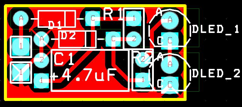

oldultras Inviato Gennaio 4, 2010 Inviato Gennaio 4, 2010 Grazie, per lo schema.....se hai tempo, e non chiedo molto riesci buttarmi uno schema (solo pcb in scala 1:1) con il cad...Poi col ferro da stiro faccio il positivo sulla lastra in rame...... N.B. se ti servono basette di rame 0.8 mm fai un fischio...ho un grande foglio doppia faccia 0 Cita
marco.86 Inviato Gennaio 4, 2010 Inviato Gennaio 4, 2010 N.B. se ti servono basette di rame 0.8 mm fai un fischio...ho un grande foglio doppia faccia Grazie per l'offerta la mi sono fatto il bromografo con timer autocostruito e tutto (Benvenuti nella sezione riservata del sito di GRIX) e quindi uso la basette con sopra il fotoresist..:-) 0 Cita
