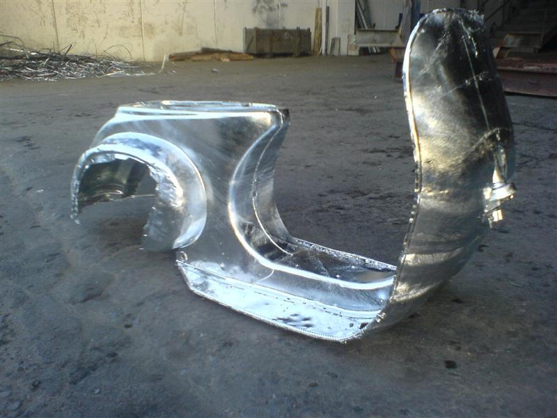

MrMastrofabio Inviato Giugno 7, 2009 Inviato Giugno 7, 2009 ciao... Allora...la vespa...lo sverniciata dentro questa vasca di zinco.. poi una volta che la pittura si e bruciata, l labbiamo pulita. prima, di rimeterla della vasca dello zinco, l abbiamo messa dentro una vasca di acito, e poi in una di acqua salata. il risultato...per me, molto bene, mi ho fatto una vespa rustica e molto resistente. 0 Cita
MrMastrofabio Inviato Giugno 7, 2009 Inviato Giugno 7, 2009 L auttore di questa esperienza pazzesca...sono io... 0 Cita
Calabrone Inviato Giugno 7, 2009 Inviato Giugno 7, 2009 L auttore di questa esperienza pazzesca...sono io... E sei ancora a piede libero?!:Lol_5::Lol_5::ciao::ciao: 0 Cita
Gioweb Inviato Giugno 7, 2009 Autore Inviato Giugno 7, 2009 Ciao Fabio benvenuto su VR! Ho già visto le foto della vespa. Veramente una cosa mai vista! Ti posto io le foto: 0 Cita
Calabrone Inviato Giugno 7, 2009 Inviato Giugno 7, 2009 Benvenuto Fabio,ci mancava nella collezione uno zincatore...pazzo ;-):mrgreen::mrgreen::ciao: 0 Cita
