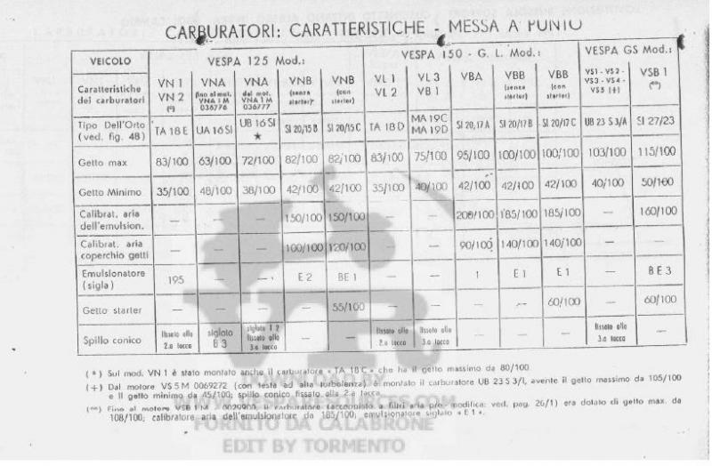

moretto78 Inviato Aprile 14, 2010 Inviato Aprile 14, 2010 aiutooo!altro problema da risolvere.. dove scorre il pezzettino rotondo del gas all'interno del carburatore della mia vb1 c'è uno spillo con una coppilia e ha tre posizioni..su quale devo metterla? 0 Cita
622090 Inviato Aprile 15, 2010 Inviato Aprile 15, 2010 Non si legge bene,ma c'è scritto fissato alla 3° tacca 0 Cita
moretto78 Inviato Aprile 15, 2010 Inviato Aprile 15, 2010 grande grazie mille.. stasera chiudo tutto e poi lo provo.ciao 0 Cita
moretto78 Inviato Aprile 15, 2010 Inviato Aprile 15, 2010 scusa ma mi è venuto un dubbio..magari anche stupido.. la terza tacca si intende quella più alta,verso l'esterno diciamo,o quella più bassa verso dentro? 0 Cita
622090 Inviato Aprile 16, 2010 Inviato Aprile 16, 2010 Non è un dubbio stupido, è un dubbio amletico........ Non saprei che dirti. Mi spiace 0 Cita
