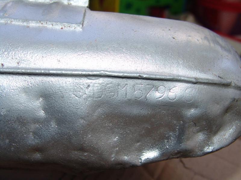

Be visto che mi sto cimentando ( o meglio vorrei cimentarmi) anche io a recuperare questa bella marmitta originale di 180 Rally presa a 10 Euri sulla baia...... Sicuramente ha preso uno bello scalino....però è integra....Allora andiamo di frigo, di di vetro soffiato (murano), o di tirabotte????????
Se qualcuno ha più esperienza di me, e sicuramente più praticità nel recuperare la marmitta...posso anche spedirgliela e pagargli il fastidio.....
Grazie
Be tutti con la colomba e uovo di Pasqua in mano state???? :mogli::mogli::mogli::mogli::testate::testate::testate::testate:Un consiglio niente??:boxing::boxing::boxing::Ave_2::Ave_2::Ave_2::Ave_2::ciao::ciao::ciao::ciao::risata1::risata1::risata1::risata1::mrgreen:
mi sembra un caso disperato !!
Io avevo pensato inizialmente di metterlo in freezer....per vedere se si tolgono i bozzi più grande....e dopo di rifinire il tutto usando il metodo cannello pistola ad aria compressa.....
Vorrei evitae di aprirla.....
