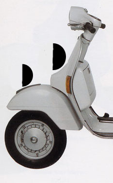

a confrontare quello di fricicchia e quello della 2° pagina del suo 2° link (small clear bullet lights) sembrano identici spaccati...quindi se secondo fricicchia il suo potrebbe essere montato anche al manubrio, senza interferire con lo scudo o con il manubrio stesso,sarebbero gli ideali...guardo se riesco a postare la foto...

I faretti montati al manubrio perdono parte della loro funzionalità se montati su una Vespa dotata di portapacchi anteriore. Io infatti concepisco i faretti come "aiuto" al faro principale e questo in particolare se sul porpacchi c'è qualcosa di ingombrante.
:quote:
Vero, al tempo ci avevo pensato, funzionerebbe solo in assenza del portapacchi carico.
Forse montandoli sopra i sostegni .......
ma allora varrebbe la pena costruirsi dei sostegni adatti anche x lo specchietto.

Ciao Luca.
Hai abbandonato del tutto l'ipotesi di montare il faro supplementare centralmente:
sul nasello, oppure come hanno fatto Sstartaruga e Clafo sul parafango?
Montandolo centralmente potresti metterne uno anche di grande diametro che starebbe comunque bene e illuminerebbe in modo migliore.
Eppoi fari del genere si trovano facilmente e a prezzi decenti.
Pensaci.
