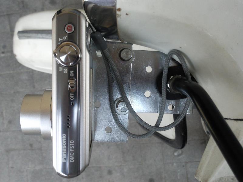

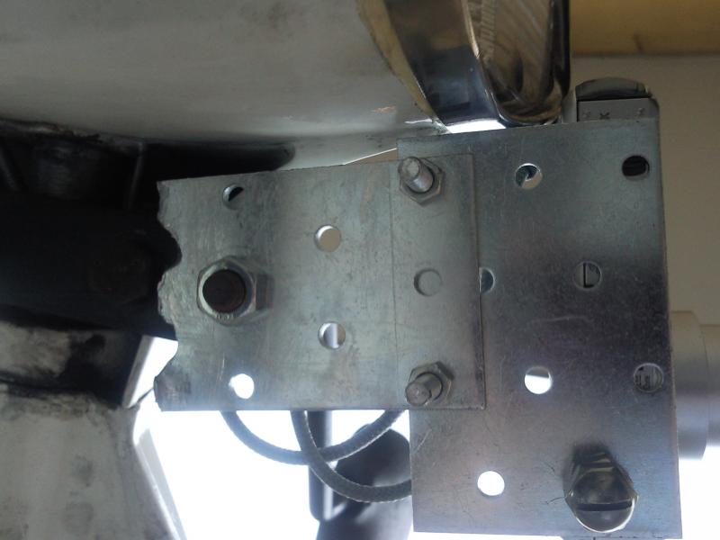

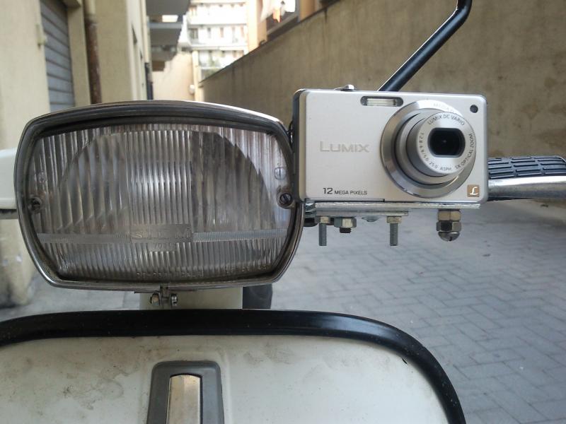

  4. Albyfenix
    Staffa fotocamera
    ecco come fai a fissarla al casco? Hai quello integrale? Proverò con qualche tampone di gomma tra staffa specchietto e piastra e tra piastra e fotocamera, purtroppo causa esami il tempo che posso dedicargli è molto poco, per ora raccolgo consigli
  5. Ciao a tutti, in previsione di fare un filmato onboard sulla mia vespetta, ho realizzato una ministaffa da mettere sulla staffa dello specchietto Ho preso due piastre rettangolari preforate, due bulloni M5 con i dadi per unire le piastre, con il trapano ho allargato il foro per fare entrare la filettatura dello specchietto, e un altro per la vite della fotocamera Inoltre ho dovuto togliere la parte finale di una piastra visto che sbatteva con il bullone di fissaggio della staffa dello specchietto (un lavoraccio) La vite per la fotocamera non è una M6 come mi sembrava all'inizio, ma ha misura 1/4" (ovvero americana) quindi serve un buon ferramenta dove trovarla (compresi i dadi) Qualche considerazione: ho fatto un giro di prova ed è sorto subito un problema: in folle ma in generale quando la vespa borbotta l'immagine sobbalza quindi pensavo di risolvere togliendo dalla vite un bullone in basso e mettendo uno spessore in gomma o una pezza o comunque qualcosa che attutisca le vibrazioni Altra cosa è un po' la paura di perderla per strada: l'unica cosa che la tiene è quella vite (anche se stretta) e il laccio per sicurezza attorno allo specchietto, avevo pensato a qualcosa tipo dello spago attorno la fotocamera che passava nei fori e la legava alla piastra Pareri, consigli, insulti? Fatevi sentire ciao

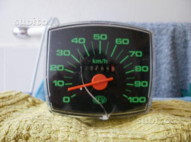

  10. ti ringrazio, su internet però non trovo nulla di simile, neanche una foto, l'unico cev per special che trovo ha questo aspetto http://www.gcarlo65.it/oscommerce/images/EPSN7087.JPG in generale è un bel pezzo? Considerando che costa 15 euro, devo prendere il vetro, gli ingranaggi, il cavo, oppure con 45 euro ne avrei uno con lo sfondo tradizionale scala 120 completo di cavi e ingranaggi p.s. ho visto su ebay che dall'india vendono il vetro a metà prezzo (compresa pure la spedizione), c'è qualche magagna dietro?
  11. Salve a tutti, stavo cercando un contachilometri per la mia special 4 marce, e su subito ho trovato questo: sembra cev dalla scritta ma su internet non trovo niente a riguardo, avete qualche informazione in più? Essendo scala 100 ha bisogno di ingranaggi diversi da mettere nel mozzo? Grazie a tutti
