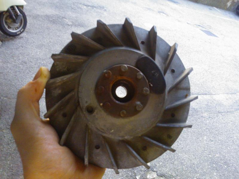

era di una 3 marce... comunque visto che pesa 1.3xxg e il cono è un po' rovinato avevo adocchiato quello di cui ho messo le foto nel post #4 che costa poco, ma ne vale la pena o il peso è uguale? Da quanto ho capito esistono 3 tipi di volano: 1)Alluminio + plastiform con il bordo senza alette, peso 1550g, filettatura per estrattore 2)Alluminio + plastiform senza bordo, più piccolo del 1), peso 1330g, filettatura per estrattore(?) 3)Zama + magneti incastonati senza bordo, peso 2kg, sede per seeger Corretto?
Intendi quello postato da me? (è uno solo fronte retro) Invece come mai quello che ho già (che ha lo stesso aspetto) pesa 13xxg? Tornito anche quello? (viene da un carter v5a2m)

Ciao riprendo questa discussione per capire meglio una cosa: ho un volano come quello tuo nuovo peso 1550g circa ho un volano come quello tuo vecchio peso 13xxg (come diametro è più piccolo, in pratica uguale al primo, ma senza quel bordo dove non ci sono le ventole) un terzo che sto comprando (vedi foto), sarà come il secondo? Perchè sapevo che i volani di questo tipo pesavano addirittura più di quelli del primo tipo

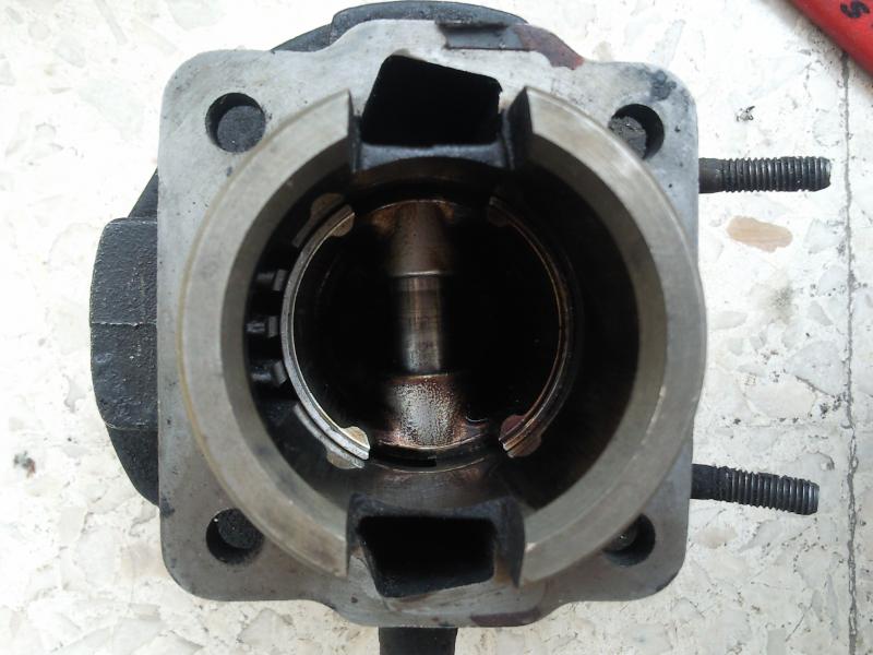

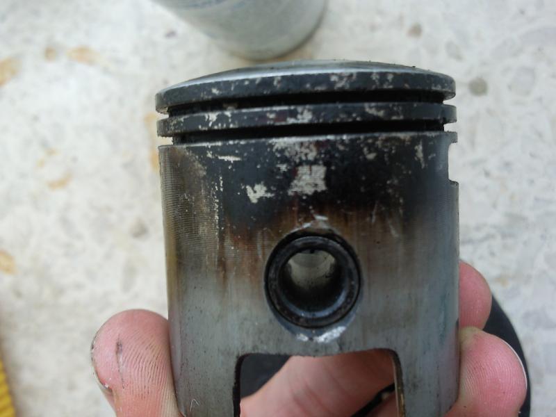

Ciao a tutti ho comprato per 10euro questo 102dr, è molto sporco e forse ha una scaldata sul pistone (non so valutare), ma non sembra messo così male Non devo montarlo e non so quanti km ha, ma volevo dargli una sistemata e tenerlo come gt di riserva Cosa fareste voi?

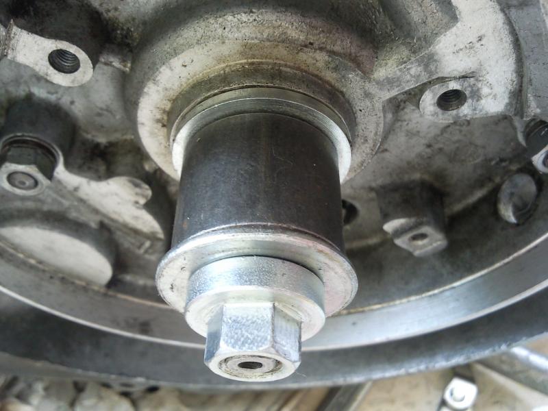

si il tizio mi ha detto che si era chiuso un po', boh comunque questo è "l'estrattore" che uso per tirare l'albero, 2 rondelle, una boccola e il dado, non serve più niente
Ciao è un nuovo tipo di truffa, mandalo semplicemente a
si come dicevo l'ho fatto anchio con due rondelle e una boccola al costo di 1€ Comunque sono ri(ri)(ri)(qualche altro ri)tornato alla rettifica: Buongiorno!(io) - Miii co sto motore non c'è pace (lui) Gli ho spiegato il problema, quindi hanno preso il motore, sono andati nel retro, dopo 15min e qualche martellata, tornano e mi dicono: c'era l'albero leggermente storto, per caso l'hai battuto? e il collega: nono se l'è tirato gli ho dato io la boccola Lui pensava fosse colpa mia, io pensavo fosse colpa sua, sta di fatto che arrivederci e grazie Vediamo se questo motore s'ha da montare To be continued? Speriamo di no!
mmm, ma ne vale la pena? aggiungo: c'è scritto montaggio non smontaggio per montarlo ho usato due rondelle e una boccola, tot 1€, altro che 55! Grazie MrOizo, ma questo motore l'ho aperto e chiuso così tante volte che ormai so bene come fare tutte cose, non mi era mai capitato che l'albero si bloccasse però
