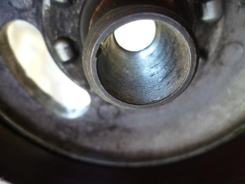

Si come vedi ho iniziato a smerigliare, devo continuare finquando non ha una colorazione grigia uniforme vero? Chiavetta nuova presa, ma rimane un po' larga, posso usare qualcosa per fare spessore? Il volano è special, ma ho fatto fare la filettatura per usare l'estrattore Il dado l'avevo stretto bene, ma quando l'ho svitato era davvero mollo, quando lo rimetto uso del frenafiletti forte?

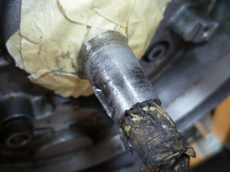

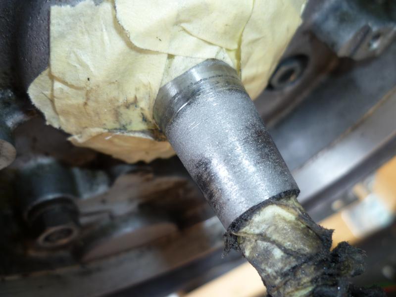

Ho trovato solo la pasta smeriglio grana grossa, ne ho messa un po' e ho iniziato a girare il volano, se però il volano entra troppo nel cono questo si blocca, per cui devo farlo girare più lontano dal carter Qualche foto: c'è ancora da fare qualche giro? E nella sede della chiavetta che è più larga cosa posso mettere per fare spessore?
Si il dado l'avevo stretto bene, ma quando l'ho smontato oggi era lentissimo Si deve per forza cambiare albero? La pasta smeriglia non può risolvere?

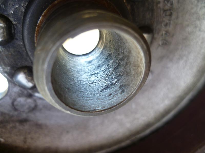

Ecco altre foto Ho letto la discussione di Ruggero che ha avuto un problema simile, solo che il mio sembra messo peggio, consigli?

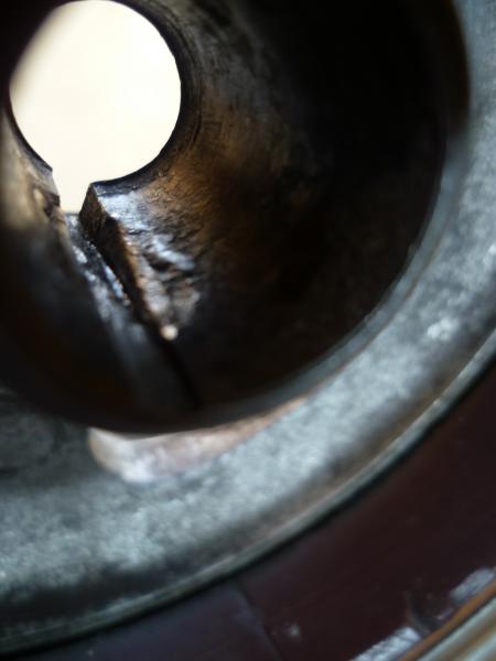

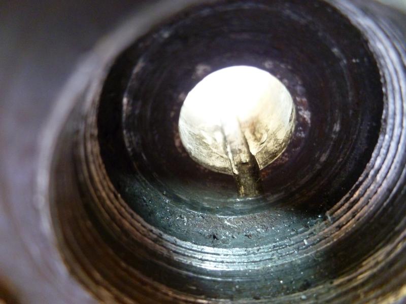

Ragazzi trovato il problema: ho tolto il volano (il dado era lentissimo!), c'era un po' di polvere metallica e ho subito capito: la chiavetta è "smanciata" (come si suol dire) Ho fatto foto alla chiavetta e al cono dell'albero (mi pare che sia un po' allargata la sede, e ora?) E poi cosa ha portato a questo disatro??
