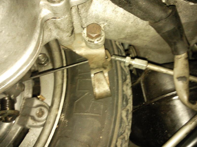

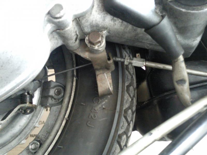

  3. Scendo giù in garage per fare le foto e cosa scopro? La leva è lunga! (prima non me n'ero accorto) Per cui l'unica cosa è cambiare quella staffa?
  4. E se giro la staffa o la cambio con l'altro tipo? Cioè le vespe che hanno la leva corta come fanno? Non credo che abbiano il filo storto
  5. Corretto così no? Ti spiego il motore originale della vespa era la versione migliorata (l'ultima), per cui dado volano da 17, impianto elettrico con faston e, cosa che non sapevo, leva frizione lunga (foto) Il motore che ho montato adesso è sempre per special 4 marce, ma la versione non migliorata, dado volano 14 con flangia, impianto elettrico con occhielli (modificato a faston) e leva corta Differenze tra leva corta e lunga ho letto che non ce ne sono, tranne che leva lunga è un po' più morbida, confermi? Quindi semplicemente lascio tutto com'è? La cosa che mi sa strana è che il cavo della frizione non è dritto con questo passacavi, darà problemi?

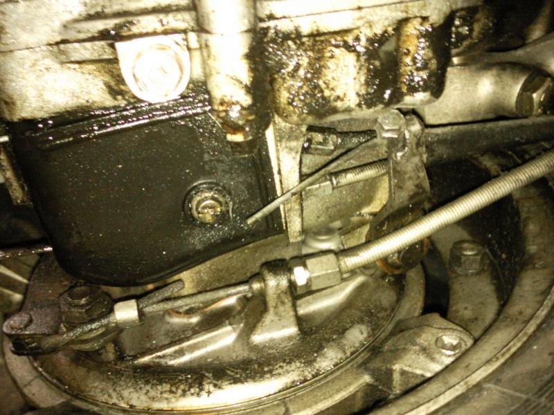

  6. Ciao ragazzi, sto montando il motore sulla vespa, ma ho un problema con la piastra portacavi Nel motore vecchio che ho sceso, la curva è identica a come l'ho messa io, solo che il buco dove si avvita il registro ovviamente non è là (nella foto il cavo fa una deviazione assurda) Quindi, a differenza della piastra originale, questa deve essere messa al contrario? (cioè con la curva che guarda la marmitta)?

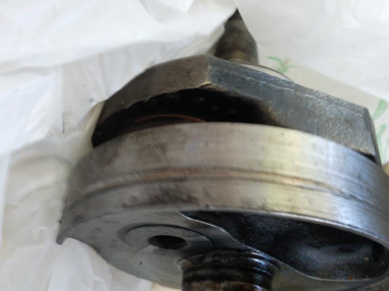

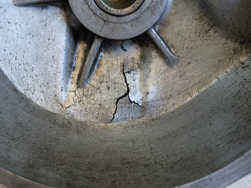

  8. Per cui non conviene far riparare la valvola? La riga nella prima foto darà problemi? Infine l'albero è da buttare?

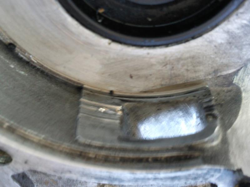

  9. Ciao a tutti ho preso un motore special su internet e una volta aperto la valvola e l'albero erano segnati L'albero si butta? E' scavato anche nella zona dove gira l'albero La valvola si ripara o si fa lamellare? Inoltre nel carter volano c'è una botta, è trascurabile? Grazie a tutti

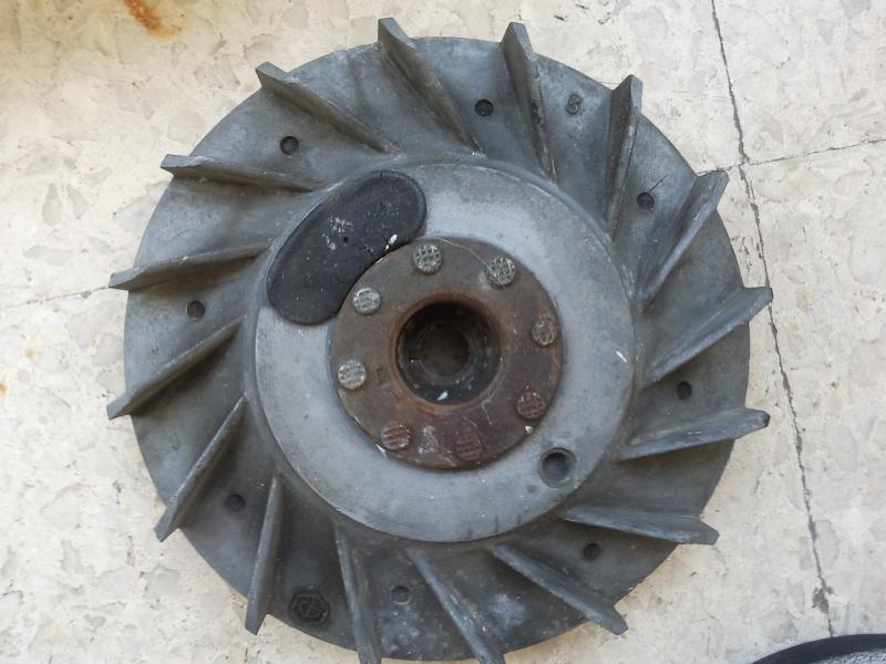

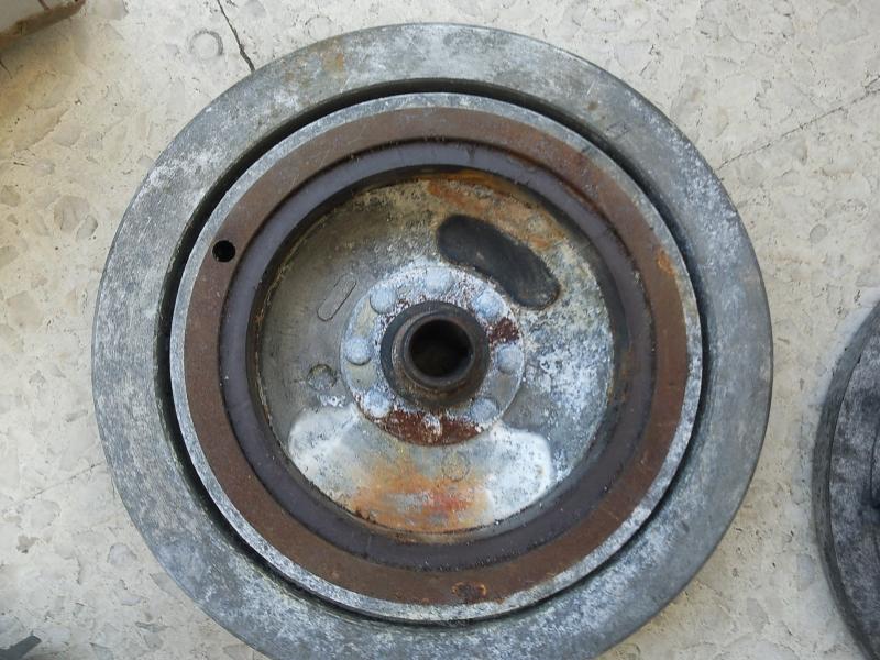

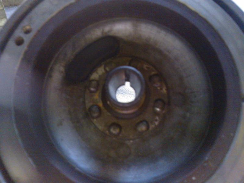

  17. Bene volano montato, ho stretto a mano ma per sicurezza sono andato dal gommista che con la pistola gli ha fatto fare quasi un altro giro Domani vediamo se parte Grazie a tutti!

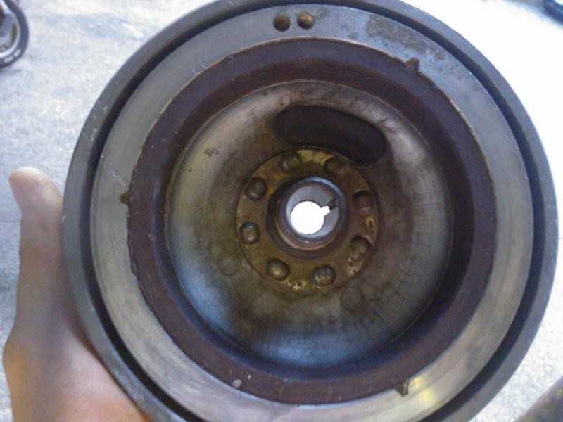

  18. Allora le alternative si sono ristrette al: volano 3 (tutti mi hanno detto che un'aletta rotta non fa niente, la sbilanciatura è trascurabile) volano 4 (a cui fare fare la filettatura (25€)) Se ho anche il vostro ok monto il 3 e basta
  19. Bene domani mattina porto i 3 volani in rettifica e mi faccio consigliare anche da lui (visto che deve fare il lavoro) Se nel frattempo qualcuno vuole aggiungere qualcosa è il benvenuto! Grazie a tutti
  20. Ciao, vorrei rimanere sull'originale, ma grazie per l'idea
  21. Si il primo lo escluderei a priori Meglio far bilanciare il 3 o mettere il cono del 3 nel 2? (a livello estetico il 3 non è messo tanto bene, questo ne pregiudica il funzionamento, magari del magnete?)
  22. Perfetto, quindi mi consigli il 4 anche se il 2 e il 3 hanno un diametro maggiore? (raffredano di più?)
  23. Quindi mi consigli il 4), per te conviene lasciarlo ai 2kg o tornirlo a 1.8-1.6? Per il mio motore che peso mi consigli?

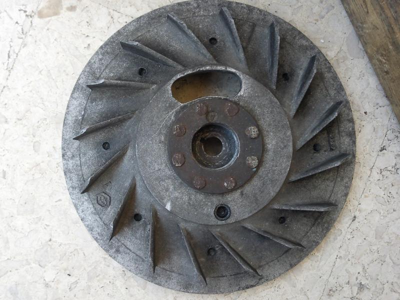

  24. Qui le foto del volano 4)
