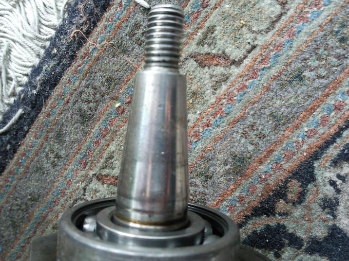

Rettifica in ferie fino a lunedì, si aspetta... Ho una domanda: ho un albero con il cono volano e la sede della chiavetta non utilizzabili, ma le spalle ottime - ho un albero con il cono volano e la sede della chiavetta perfetti, ma una spalla rigata Anche in questo caso non conviene mischiare per far risultare un albero buono? Ah una cosa: avevo lasciato il motore aperto sotto una tettoia, stanotte ha piovuto e gli è arrivata comunque un po' di acqua (solo nei carter farciti), basta una pulizia con benzina?

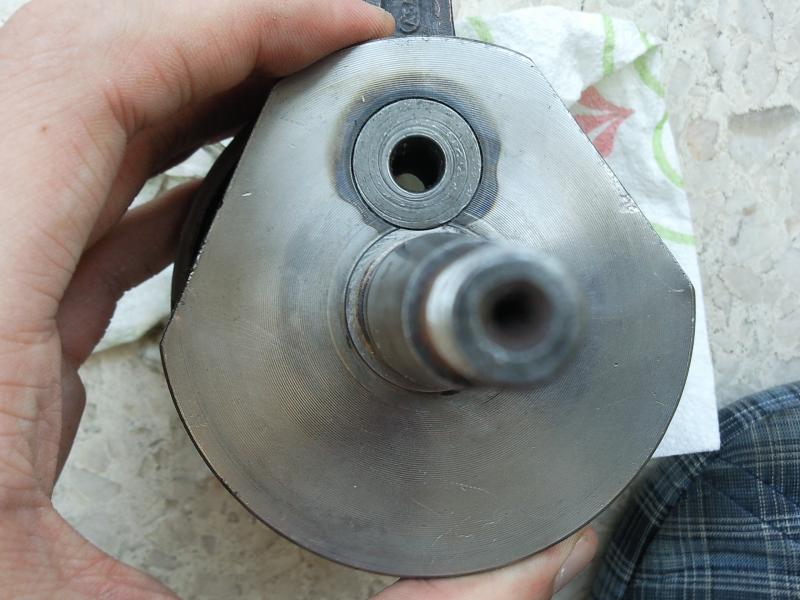

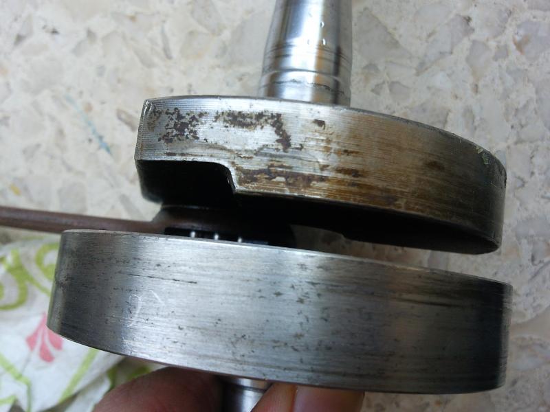

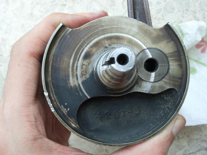

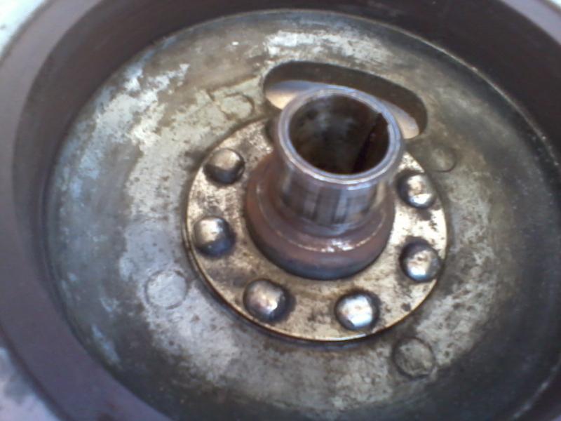

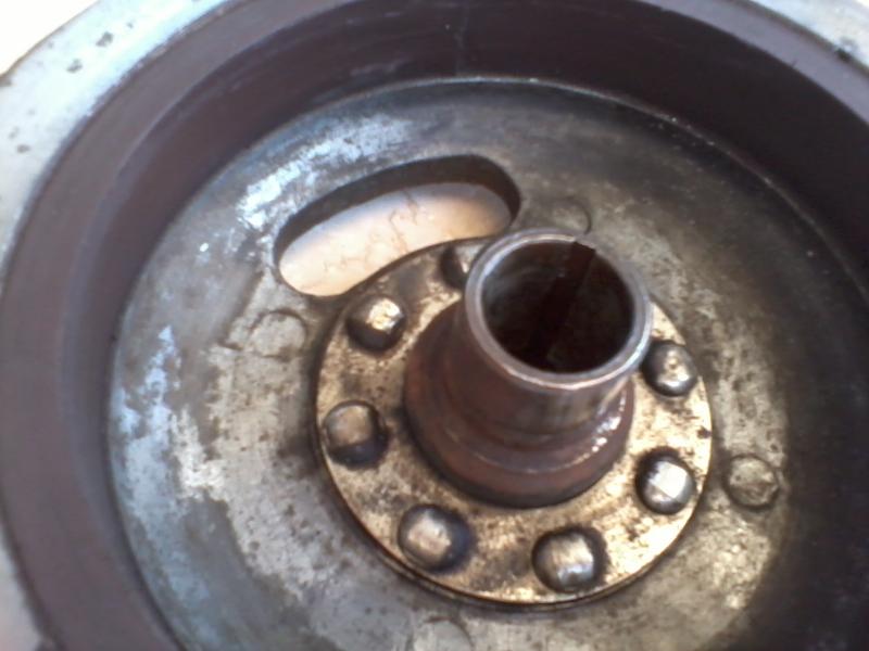

Per vedere la sede del paraolio devo togliere il cuscinetto prima no? Solo che non si stacca, ho provato a battere con un tondino infilandolo nel buco della biella ma niente Del secondo si sente appena sulla spalla lato volano Del terzo si sente sulla zona fotografata nella foto 3 Quindi a livello di prestazioni non cambia niente

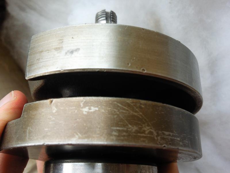

Addirittura? Qua le foto del primo e come mai la spalla lato volano ha una forma diversa in due alberi?
Ho trovato un posto in cui mi reimbiellano l'albero per 40 euro, ma quale scegliere dei 3?

si 2 su 3 suonano, ma comunque quando scelgo il migliore dei tre comunque lo faccio reimbiellare sai per caso come mai la spalla lato volano ha una forma diversa nei due alberi?
Alberi arrivati, metto qualche foto sono 3 piaggio a bronzina (uno con la biella olympia), solo uno ha il taglio uguale al vecchio albero, gli altri due sono anticipati? Una valutazione esperta sulle condizioni? Grazie ancora Le prime due foto sono del 1° albero, le altre del 2°

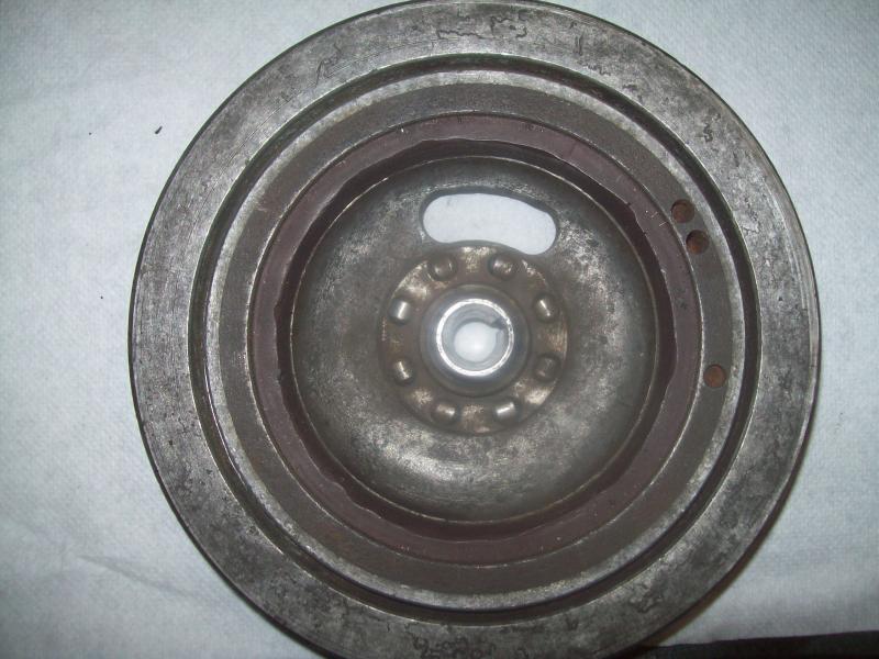

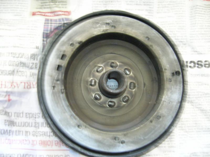

proprio così... invece posso montare un volano per 50 n sulla mia special? Da quanto mi dice il venditore pesa sui 2.1kg, ma da quanto avevo capito i volani con plastomagnete pesano 1.6kg (come quello che ho ora) e tra l'altro bisognerebbe fare anche la filettatura per l'estrattore
gli alberi li vende tutti assieme, totale 40, mi sembra ottimo per il volano: non me ne ero accorto completamente, eppure quando li vedevo li scartavo quelli elettronici, grazie

siamo all'epilogo, fa caldo e mi dispiace stressarvi (sopratutto a te sartana), ma credo di aver trovato tutto il materiale (gli alberi sono 3), ha passato il mio controllo (devo solo chiedere una foto più a fuoco del cono del volano), ultima frontiera il vostro parere, il prezzo è ottimo, grazie ancora

Quindi dici prendo un albero "fituso" ad un prezzo basso, ma con i coni e le sedi delle chiavette buone e lo faccio reimbiellare invece di prendere uno "buono" ma che mi può lasciare a piedi? Per questo ero più propenso a prendere quello a 20€, ma sartana non è d'accordo
