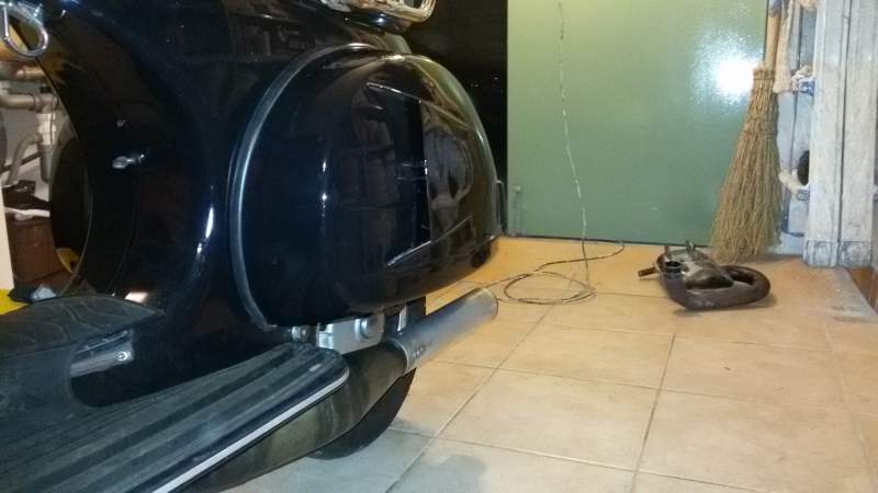

Ho montato il distanziale da 34 mm ed ho risolto il problema... Ora c'è solo da testare la vespa in due per vedere se il carburatore va ad urtare sulla scocca! Male che va posso rialzarmi un po con la regolazione del Carbone... Questo è il risultato... Nessuna interferenza con la pedana! -

Un saluto a tutti gli amici vespisti. Ho una domanda da fare che riguarda gli ammortizzatori del mio px. Ho un px prima serie ed ho montato al posteriore il classico carbone regolabile. Ho su un'espansione artigianale ed ho notato che la pancia tocca quasi sulla pedana (questione di millimetri). Pensavo che fosse colpa di chi ha fatto lo scarico. Ho provato a rimontare la vecchia Scootrs che avevo prima del restauro con ammortizzatori originali (all'epoca calzava a pennello). Ora non riesco piu' a montarla perchè va a toccare sotto la pedana (peggio dell'altra). Inizialmente pensavo che il problema fosse il carbone regolabile, che probabilmente era piu' lungo dell'ammortizzatore originale. Smontato e confrontato con il vecchio piaggio di 30 anni fa ho avuto la conferma che il problema non è lui, perchè sono della stessa lunghezza. La misura della prolunga che è montata sull'ammortizzatore è di 52 mm (la piu' lunga che c'è per px)... Penso a questo punto che il problema sia proprio questo (purtroppo non so quale ci fosse montata prima del restauro). Secondo voi lo spessore è della misura sbagliata? Potrei provare a montare una misura inferiore per risolvere il problema (su Tonazzo ce ne sono da 25 mm - 34 mm - 45 mm) ma non vorrei che la vespa si abbassasse troppo al posteriore. Che ne pensate? Di seguito le foto dei due scarichi

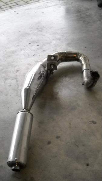

Sembra un buon lavoro... C'è da capire poi se sia azzeccata (rognosetti i nostri cari t5!!!) ! Partendo da 0 come hai fatto tu io sarei uscito a sinistra a posto della ruota di scorta, facendogli fare meno curvature. Complimenti ancora, facci sapere poi come va!
