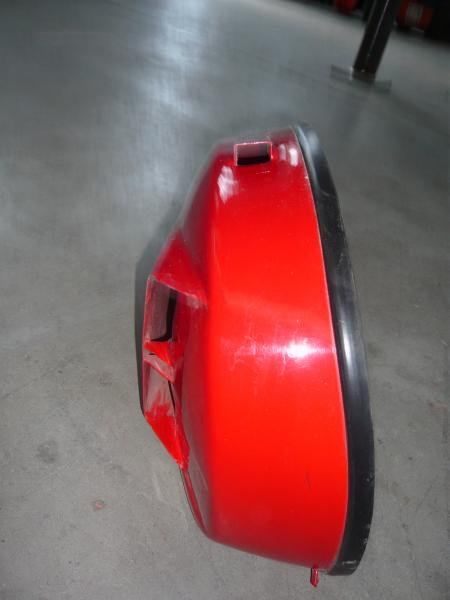

  3. Ciao a tutti, Sono possessore di un px125e con la seguente configurazione: -POLINI 177 RACCORDATO -ALBERO MAZZUCCHELLI ANTICIPATO -CARBURATORE POLINI PWK 28 VALVOLA PIATTA -PRIMARIA 23/64 DENTIi POLINI -FRIZIONE PINASCO/MALOSSI (CAMPANA/DISCHI E MOLLE) Il mio dubbio è questo: ho il carburatore collegato con il soffietto al vano sottosella della vespa... il che limita l'afflusso d'aria al carburatore. Avevo pensato di mettere un filtro tipo Ramar/ Polini direttamente sul carburatore, ma il meccanico mi ha bocciato questa idea perchè percorro molte strade sterrate e rischierei di intasare tutto. Avevo come idea di ricavare un air box sotto la pancia della vespa (sx ovviamente e se c'è spazio fisico) in modo che prendesse aria direttamente dall'esterno. Secondo chi ha un po di esperienza, si rischia di incasinare la carburazione aspirando aria "non in quiete" o "in pressione"? Ho comunque una pancia da cannibalizzare ed eventualmente potrei ricavarci un altra apertura (o sfuttare le prese d'aria gia' create) con annesso vano in lamiera interno (allego foto della pancia)!!!
