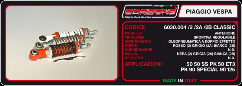

Ciao Mincio, Secondo me sul sito quello che è scritto è corretto, magari ho trovato qualcuno dall'altra parte che ha poca esperienza nell'ambito "vespa". Gli ho mandato una foto dell'ammortizzatore originale e sembra aver capito che il modello che mi interessa è quello che mi hai suggerito tu! Ma se fossi stato un novellino e mi fossi fidato avrei preso una fregatura... -

Gli ho mandato una foto dell'originale presa su internet... Aspetto risposta. Mi sembra comunque strano che un'azienda del genere abbia dei dubbi sui prodotti che vende... -

Grazie per ora... Cerco di farglielo capire in qualche modo! Magari gli mando un disegnino! -

Attacco tipo PX, cambia solo l'interasse dei fori... Lo so che non c'è da ragionarci piu' di tanto, ma secondo loro sto sbagliano io... Piu' che altro... che tipologie di vespe montano lo stesso ammortizzatore rush? Se gli dicessi che è lo stesso per pk 125 sbaglierei qualcosa? -

Ciao a tutti! Mi ritrovo ad installare una forcella RUSH sul mio pk 50 xl, per aumentare la stabilità e la frenata... La Forca rush l'ho smontata dalla mia prima vespa che è stata 10 anni sotto le intemperie. Non è messa malissimo ma necessita della sostituzione dell'ammortizzatore anteriore e di una verniciata. Così ho pensato alla Carbone... Ottimo rapporto qualità- prezzo. Ho scritto direttamente all'azienda per prendere la coppia anteriore + posteriore. Problema: A mio parere l'ammortizzatore da installare è questo: Secondo loro invece è questo: Che ne pensate? Vi posto anche lo scambio di mail tra me e carbone per darvi un'idea piu precisa!! CARBONE: in riferimento alla sua richiesta, comunico: Amm. Anteriore per PK 50 xl rush: Rif. 6030.004/2 (disponibile nelle colorazione presenti sul nostro sito) IO: Non credo che l'ammotrizzatore anteriore che mi avete suggerito vada bene... il codice giusto dovrebbe essere codice6022.020/2 classic infatti dal vs sito risulta compatibile con PK 50, PK 125, XL RUSH (che è quello che mi interessa) http://www.carbone-srl.it/files/21.jpg Il codice 6030.004/2 non monta su vespa pk 50 xl rush ma come indicato sul vs sito monta su " 50, 50 SS, PK 50, ET3, PK 90, SPECIAL 90, 125" quindi non è compatibile con la mia vespa. Potreste gentilmente fare un controllo e farmi sapere se la mia interpretazione è corretta, cosi' da poter procedere all'acquisto? CARBONE: vi è un errore nella descrizione del codice 6022.020/2, questo articolo è compatibile con il PK 125, e non 50. La forcella del PK 50 xl rush o meno, monta il codice 6030.004/2. Chi ha ragione Io o Carbone? Vorrei evitare poi di dover rispedire tutto indietro! -

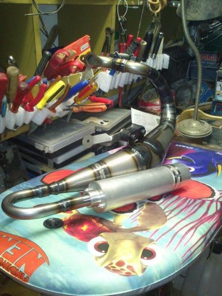

Allego un paio di foto dello scarico che ho ritirato l'altro giorno direttamente all' MD RACING... E' molto ben fatto!
