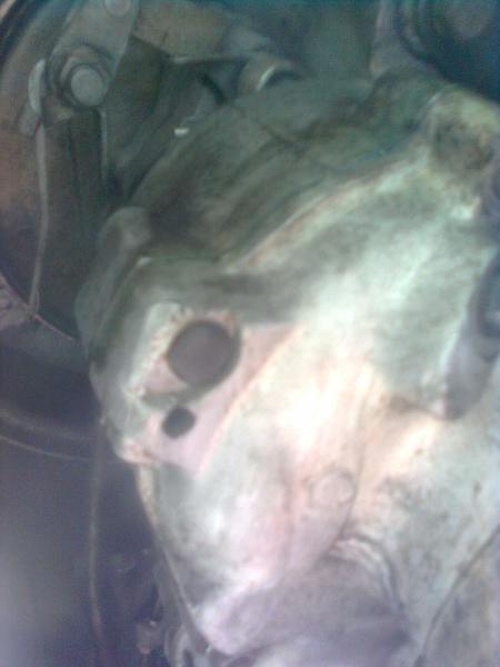

  18. c'è qualcosa sopra che è stato messo per preservare i numeri credo......mi tocca rimuoverlo!
  19. e cosa potrei utilizzare per toglierlo via senza intaccare i numeri?
  20. grazie per i consigli pulirò le parti che mi hai segnalato. Per la striscia nera non saprei dirti che cavolo ci hanno messo sopra....tu che mi consigli di fare?? provare a toglierla e fotografare o calcare con qualche altra cosa la punzonatura?? Non so che pesci prendere mi sta sembrando una cosa complicatissima da fare!!! aiuto please come devo fare??
  21. Ho cercato di ricalcare i numeri con del gesso....secondo voi le foto possono andar bene per inviarle all'fmi?
