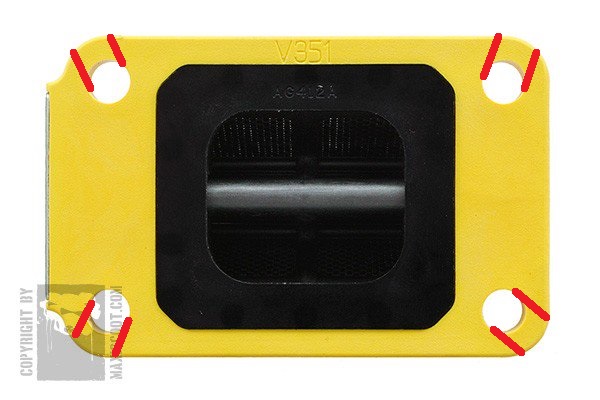

Su questo motore ho fatto un'ulteriore affinamento, montando il pacco vforce3 (in versione TopPerformance) in luogo di quello Malossi: Purtroppo ho dovuto modificare (come si vede nella foto allegata) i fori di fissaggio perché più stretti rispetto a quelli del portapacco: l'erogazione è molto migliorata specie in basso, diventando più fluida, la carburazione è ulteriormente stata rivista come segue: 57 di minimo 140 di massimo 40 ghigliottina 250 valvola benzina spillo x4 1a tacca polverizzatore AV268 galleggiate da 9,5gr getto starter 70 -
