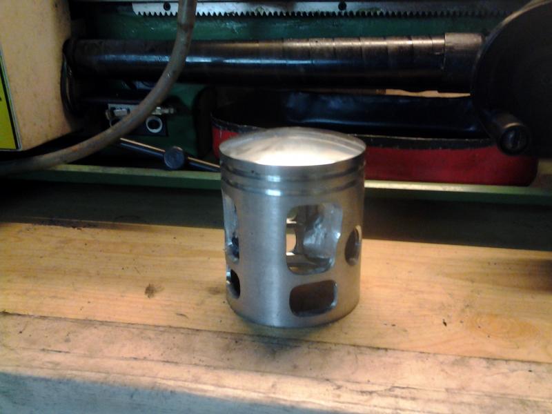

  2. EDIT BY gian-gtr NON HO NESSUNA INTENZIONE DI SOPPORTARE LA MINIMA INTEMPERANZA TRA VOI DUE! EDITO LA PARTE PROVOCATORIA DEL MESSAGGIO! SE NON HAI NESSUN INTERESSE A SPIEGARE TACI E NON PROVOCARE ...in tutti i casi non ho interesse a spiegare... sappiate solo però che ogni buco sul pistone aspira da un buco sul cilindro è per questo che funziona molto bene questo motore, perché anche se piston ported hai 3 travasi quasi veri anche se fanno fare un bel percorso la miscela ne arriva comunque abbastanza dove serve
  3. chiassà se il pistone somiglia a questo:

  8. MARMITTA VESPA P200E – PX200: UN PASSO AVANTI MARMITTA VESPA P200E – PX200: UN PASSO AVANTI La marmitta EVOLUTION è stata sviluppata ad hoc per ottenere il massimo della prestazioni e sfruttare al meglio la potenza dei motori Piaggio 200cc. per Vespa PE e PX equipaggiati con i cilindri Polini. L’espansione, dal look accattivante è completamente realizzata a mano ed è composta da ben 11 coni. Il silenziatore, in alluminio anodizzato nero, ha un diametro esterno di 60 mm. ed il fondello è smontabile per permettere di sostituire il materiale fonoassorbente. Queste caratteristiche migliorano le prestazioni generali del motore, sia in accelerazione che in velocità pura, per un divertimento di guida assicurato in tutti i circuiti. codice 200.0307 prezzo al pubblico Euro 346,00 + IVA
  9. Ho potuto fare sullo stesso motore (polini 177 + si24 + albero anticipato c.57 + 23/64 e 4a 21/37) prove comprative monto rivelatrici tra le seguenti marmitte: (piaggio , sito , sitoplus , polini , simonini , pinasco , jl righthand e megadella V4) i risultati sono i seguenti: piaggio: regime massimo in 4a 6300giri buona spinta in basso (ma decisamente troppo chiusa) sito: regime massimo in 4a 6500giri spinta in basso leggermente inferiore alla piaggio (ma ancora chiusa per un motore elaborato) sitoplus: regime massimo in 4a 6500giri spinta in basso maggiore della piaggio, il motore gira bene ma mura di brutto in alto polini: marmitta che non è piaciutà affatto, ho visto anche 8500 giri nelle prime 3 marce ma in 4a va meno della padella piaggio 6000 giri per la precisione simonini: la definizione giusta è onesta spinta in basso buona regime massimo in 4a 7400giri pinasco: è una simonini che costa più cara, medesimi giri e medesima coppia jl right hand: decisamente una buona marmitta, se non fosse che fa un rumore assordante, entrata in coppia molto marcata sui 6000giri sotto è un pelo vuota ma ne ha sempre di più della simonini regime massimo in 4a 7500 giri megadella v4: la migliore marmitta mai provata superiore in tutto rispetto alla simonini e molto più silenziosa, rispetto alla jl ha l'entrata in coppia meno marcata (comunque presente) ma prende in 4a 7700 giri con una spinta in basso di molto superiore rispetto a simonini e pinasco ed ovviamente a parità di rapporti con questo scarico raggiungo anche una velocità di punta più alta. mi sento di dire che chi sconsiglia la megadella o non l'ha mai provata oppure ne ha provata un modello non adatto al motore. Una padella a coni giusta regge tranquillamente il confronto con le espansioni più blasonate (tipo jl) e direi che costa anche poco per lo sviluppo che c'è dietro
