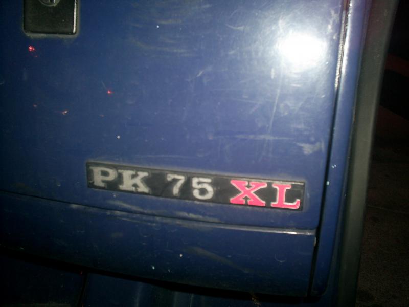

    Vespa 75 originale!! :O
    Ero tranquillo in giro a Madrid a cercare un posto dove farmi una cerveza e cosa scorgo in lontananza? Un PK XL come la mia!! Bello! Voglio fare una foto ma....non era 50!! Era una PK 75 XL con tanto di targhetta originale Piaggio sul bauletto e sul culo!! :orrore: Voglio sapere vita, morte e miracoli di questa vespa!! Io non ne ho mai sentito parlare nè tantomeno vista una simile in Italia!!
