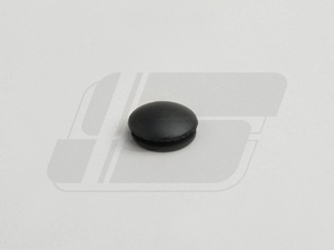

  15. Ecco i gommini. La vespa parte bene? rimane ingolfata?
  16. perchè in quei due punti dove veti la sporgenza della testa della vite ci vanno 2 tappini di gomma. Normalmente c'è un po' ritorno di benzina dalla valvola e la scatola carburatore si sporca di benzina che da quanto vedo è uscita da quei due buchi. A quanto vedo c'è un po' troppa benzina che bagna i carter. Potresti avere qualche problema allo spillo o alle guarnizione del carburatore. Nel peggiore dell ipotesi una tenuta anomala della valvola di ammissione ma questo,penso, non sia il tuo caso. Dacci qualca altro particolare per capire meglio che succede.
