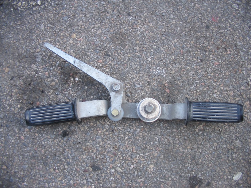

    pinza per bordoscudo
    Questa è quella che mi ha prestato un carrozziere! macchinetta_2
  13. Non saprei che dirti visto che la prima volta che l'ho visto era proprio su officina tonazzo, te prova! guarda pure su sip.com che è un sito tedesco con tanta bella roba
  14. Su officina tonazzo nn mi sembra abbiano i naselli per le pk, per il bordoscudo vai al centro piaggio e chiedi un bordo scudo in alluminio per la pk e dovresti risolvere
  15. Di naselli cene sono 2: un modello per la px arcobaleno e una per la px prima serie! per i bordi scudo, la px ha un tipo! i modelli più vecchi ne hanno un altro tipo e quindi nn penso siano universali per tutte le vespe! a
  16. Forse megli farlo fare ha un meccanico... e perchè? il meccanico ti chiede uhn sacco di soldi....il lavoro nn è difficile, basta avere la macchinetta ed essere in più persone...il nasello costo sui 15 euro, il sito lo trovi su officinatonazzo.it!
  17. ecco fatto! quasi_finito_
  18. Compri il bordo scudo al centro Piaggio per 18 euro e il nasello cromato l'ho comprato su officina Tonazzo! ciao!

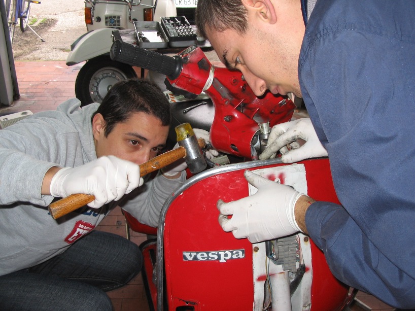

  23. ecco altre foto macchinetta
  24. Stamani abbiamo montato il bordo scudo in allumunio,vi mando qualche foto per chi volesse avventurarsi nell'opera! macchinetta2
