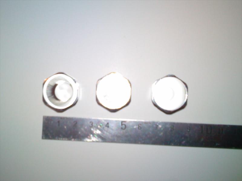

Ora che ho effettuato l'ordine dei materiali comincerò a fare la recensione dei vari componenti che mi arrivano. Cominciamo con la prima cosa che mi è arrivata, le lenti. Io ho preso tre lenti Ledil BOOM-S SSC P7 da 9°, 24°, 34° tutte per led Seoul P7. Le dimensioni delle lenti sono estremamente ridotte (credo che siano le più piccole sul mercato) ed hanno un diametro di 22 mm e un altezza di 14 mm, l'unica differenza che si nota tra le tre lenti è la lavorazione interna della plastica riflettente che nel caso della lente da 34° e completamente zigrinata mentre nelle altre minore è l'ampiezza e più ridotta è la zigrinatura. La base della lente è sagomata per essere inserita su i led P7 ed è dotata di un nastro bi-adesivo per l'incollaggio sulla base del led. Le lenti sono state prese dal sito Farnell LEDIL|CA10715_BOOM-S|SSC P7 & ACRICHE REF, TAPE BASE | Farnell Italia che è un grossista di componenti elettronici con sede in Inghilterra, le lenti sono costate 1,83 € l'una (iva esclusa) mentre la spedizione costa 9 €. Io ho deciso di prendere da questo sito per il semplice motivo che mi serviva altro materiale elettronico oltre alle lenti cosi ho fatto un ordine unico, un altro inconveniente di questo sito e che è che vende solo a possessori di partita iva quindi non tutti possono acquistare da loro. Per chi volesse acquistare queste lenti può prenderle dal sito tedesco luxled %22/%22LEDIL%20Reflektoren%22/Seoul"]http://shops.channeladvisor.de/epages/101568_2.sf/en_GB/?ObjectPath=/Shops/101568_2/Categories/%22LED%20Hauptkategorie[1]%22/%22LEDIL%20Reflektoren%22/Seoul che le vende a 2,90 € è ha le spese di spedizione di 7,90 €. Via allego due foto per capire le dimensioni reali delle lenti -

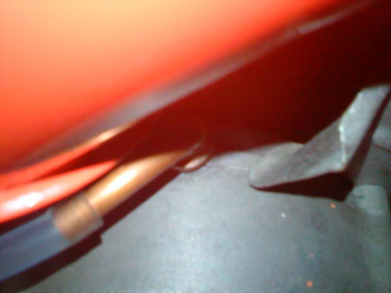

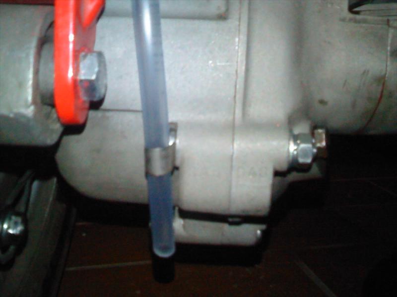

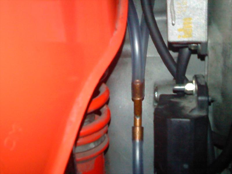

A che serve il filtro? In fin dei conti dal tubetto esce solo benzina sporca e residui d'olio. Nella mia vespa il filtro sarebbe da pulire ogni due giorni visto che il carburatore della SS sputa parecchia benzina è il periscopio e sempre imbrattato di olio sporco.
Il sistema della polvere si usava molti anni fa in idraulica quando si facevano le tubazioni di scarico in piombo che dovevano essere fatte senza giunzioni è il materiale essendo estremamente morbido era soggetto a schiacciarsi quindi si riempiva il tubo di sabbia e poi si piegava.
Semplicemente un discorso di comodità, avendo fatto un tubo unico con tre diramazioni era scomodo farlo tutto in un pezzo quindo o optato per fare in rame solo i giunti e la curva che si infila nel sfiato frizione. Un altra questione è la semplicità di smontaggio in caso si deva pulire il carburatore, basta sfilare il tubo in gomma ed il problema è risolto. Se devi fare la curva per lo sfiato della frizione per evitare che piegandolo si schiacci ti consiglio di usare il sistema con la polvere: prendi il tubetto schiacci un estremità e dall'altra parti riempi il tubetto di polvere fine (gesso, borotalco ecc), una volta riempito il tubo lo batti in maniera da pressare la polvere e poi schiacci l'altro capo (ti conviene usare una morsa). Una volta che avrai il tubetto sigillato pieno di polvere pressata non dovrai fare altro che piegarlo facendo la curva più stretta possibile, una volta piegato tagli via i due capi schiacciati e rimuovi la polvere.
Se conosci qualche idraulico o elettricista puoi domandargli se ti da un po' di tubo da 1/4 di pollice (nel installazione dei condizionatori ne avanza sempre qualche scarto da 20 - 30 cm) che per fare questo tipo di lavori va benissimo. Utilizzando quel tubo o costruito sia lo sfiato per la frizione che due tee per collegare i tubi in gomma provenienti dalla scatola del filtro e dal carburatore, il resto della tubazione l'ho fatta con un tubetto di gomma del diametro di 5 mm interno.
