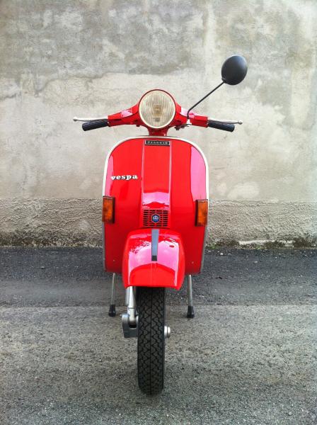

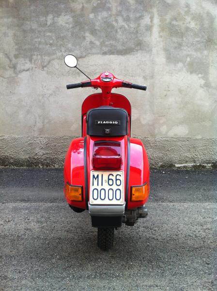

Grazie Fabio! Mi resta solo il dubbio dei 2 specchi al posto di uno....finirà che contatterò l'esaminatore come fatto con l'altra vespa, nn si sa mai Se qualcuno ha qualche osservazione da farmi per queste foto parli ora o taccia per sempre:mrgreen:
Ci siamo? tutto è cominciato qui http://www.vesparesources.com/restauro-largeframe/48813-px200e-1983-restauro-o-conservo.html e qui http://www.vesparesources.com/officina-largeframe/48811-px200e-1983-revisione-motore-13-000km.html Foto in hd http://img718.imageshack.us/slideshow/webplayer.php?id=immagine003fn.jpg Grazie a tutti!
E togliere il tappetino, BELLA! Forse meglio anche addrizzare il manubrio...
