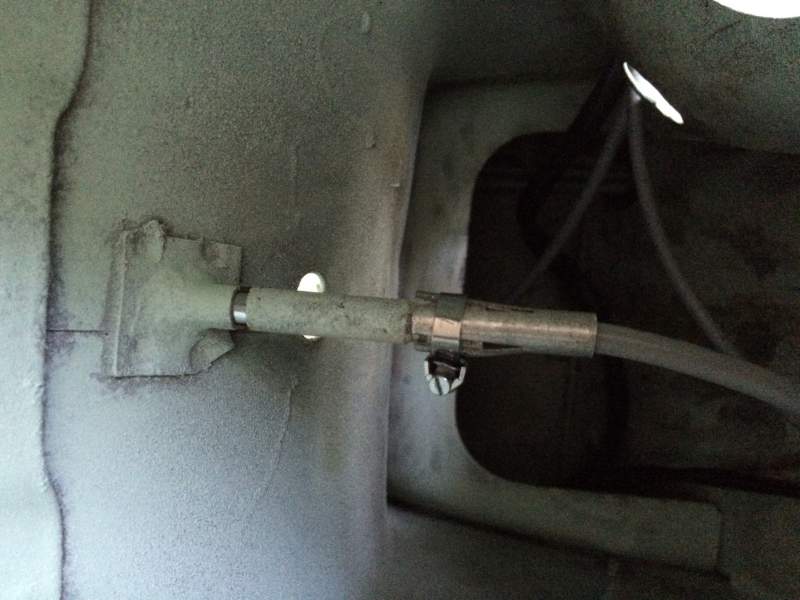

Così me lo hanno venduto! Ma dopo un'ora e mezza di lavoro "certosino" ce l'ho fatta, questo è il risultato. - - - post uniti in automatico dal sistema - - - Sono molto soddisfatto per aver risolto il problema dello starter. La guaina non entrava nel tubetto del telaio, non so se perchè è schiacciato o perchè la guaina è troppo grossa, così ho segato un pezzetto del tubo guida del manettino starter, ho preso un tubetto d'aluminio che avevo in giro dove la guaina entrava, ma non nel tubetto così l'ho segato a croce e calzato sopra fissandolo con una fascetta, obbiettivo centrato! Per meglio capire posto la foto. E' proprio vero che per restaurare, bisogna pensare e inventare

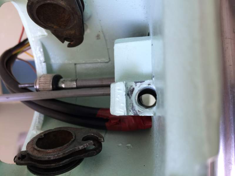

Il mio problema è proprio la sede dova va infilato il blocchetto, la parte in alto quella più stretta è un paio di mm più stretta del blocchetto, dunque ho pensato di "lavorare" un po' la sede in modo da far entrare il blocchetto, nella speranza che l'inserto che entra nel canotto vada bene, altrimenti mi toccherà ritoccare anche quello, ma alla cieca non sapendo dove non entra.
E come hai risolto? Ci hai dato di lima? Ho appena comperato una lima rettangolare che dovrebbe sagomare bene l'alloggiamento, speriamo in bene
Mamma mia, i problemi non finiscono mai, ora non entra il blocchetto del blocca sterzo nel suo alloggiamento, c'è una differenza di più di due millimetri, oggi devo comprare una lima per allargarlo

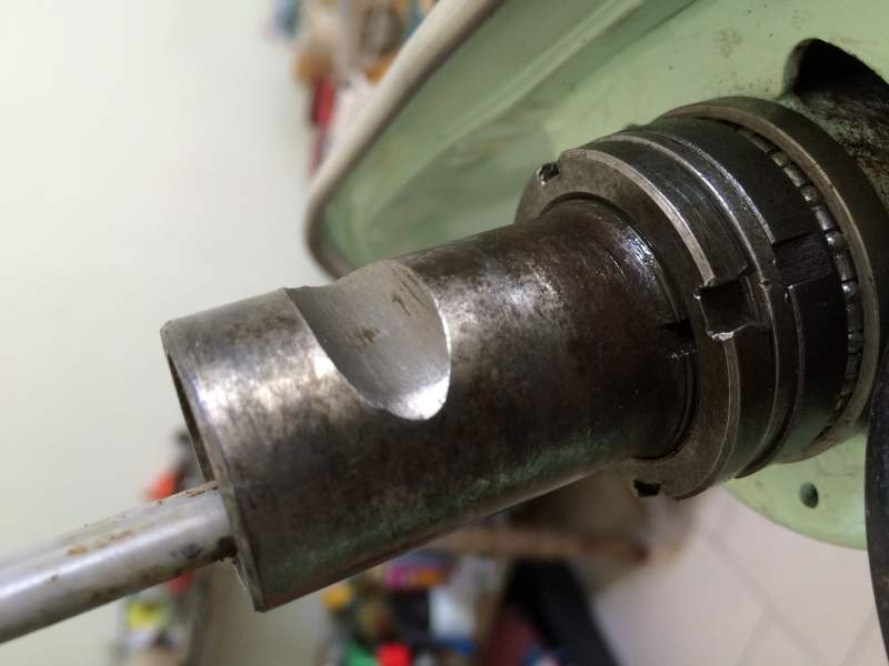

Fatto! Fresata la gola del canotto e il bullone è andato perfettamente, solo un po di ansia, è normale che ci sia un po di gioco tra forcella e manubrio. Ho stretto il bullone e sembra che sia tutto a posto, ma ripeto è normale oppure anche col bullone lento non ci deve essere gioco?

Un momento! vuoi dire che nel tubo del canotto entra la gola? Ossia il bullone di fissaggio del manubrio passa in parte entra al suo interno? Ecco spiegato il mistero, infatti se metto il bullone nel manubrio e poi lo infilo nel canotto il bullone è per un pezzetto all'interno. Sembrerebbe che se tagliassi la gola tutto sarebbe risolto. Dinque ora il punto è: come faccio?
La gola del canotto? Ho paura che dovrei tirare via troppo materiale, tipo bucarla - - - post uniti in automatico dal sistema - - - Però potrei lavorarci un po', come hai fatto a portare via materiale?
