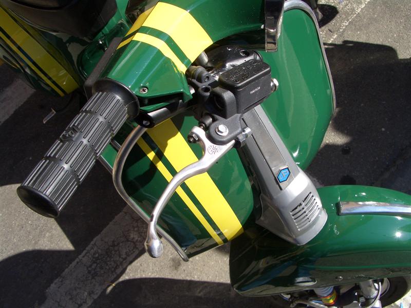

esiste una staffa apposita per montare la pompa del freno a disco sui mezzi non provvisti, se non sbaglio la tiene sip :ciao:
Questa è la soluzione a cui mi riferivo

Mhmm, non è un po' scomoda? La leva mi pare parecchio lontana dal manettino.

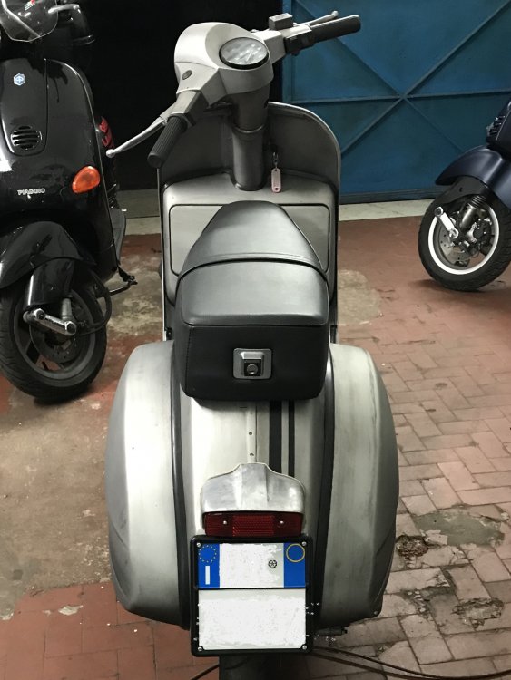

Il 3/12/2017 at 08:02, FranKesco dice:
..sulla mia Vintage PX...?
5a23a0811b840_PX1902.thumb.jpg.184112d49f4287a391f8d3b050593f8a.jpg5a23a09e7b6a4_PX1901.thumb.jpg.75b3e5f4c21a5cb5a8d4d47c1a96dcb6.jpg
Ciao,mi piace molto!
Il fanale posteriore però:noncisiamo:
Hai azzoppato Varenne
